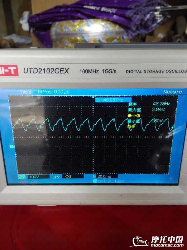

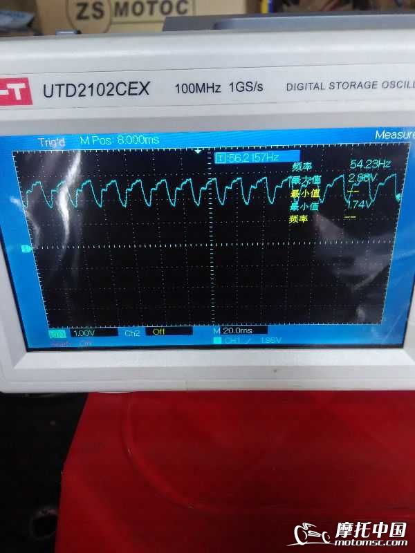

    近几天有研究进气压力波形.如图中所示.转速3000转左右波形的上升线变形.可这台踏板没感觉到明显的不正常.但这个转速区的波形不应是图中这样子呀?不解.疑或.高手们说说这波形是否有故障.程工也来帮忙分析一下.

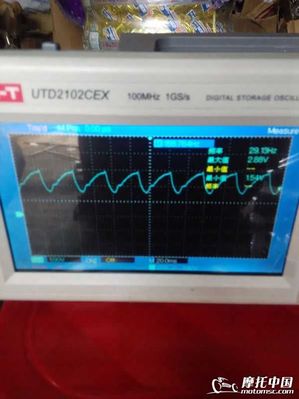

    再看怠速.和慢慢加速.

    进排气重叠角峰值电压好像没有哦,影响这个的有混合气浓度和排气门漏气, 上升沿不平滑估计进气门也漏气,建议看下混合气,气门间隙或者检查下漏气不。。。

    开始发现风门不工作容易熄火.修好风门.再看进气门间隙偏紧.重调复装.怠速稳定.但波形变化不大.上升沿小开油门还是不平滑.

    自己的车不,拆下缸头检查下

    自己的车早就拆了一查秋毫.是客户的.怀疑是不是气环磨损了.反正车子动力不咋地.客户是妇女.要求不高.

    哈哈,高速不行还要检查气门,尤其是排气门。。龙版主不是会忽悠么,,给她说道说道,拆了看下

    不是进气门漏气,就是传感器损坏,没有第三点了。
