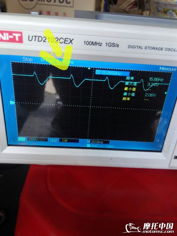

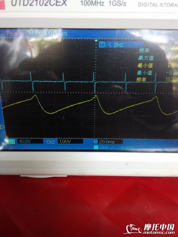

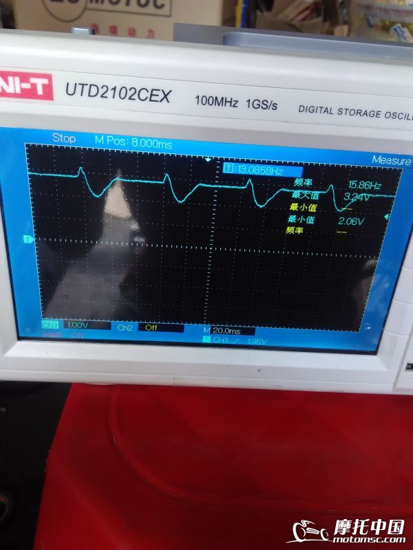

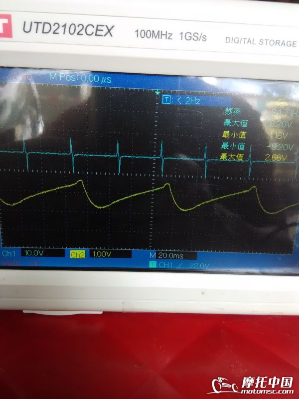

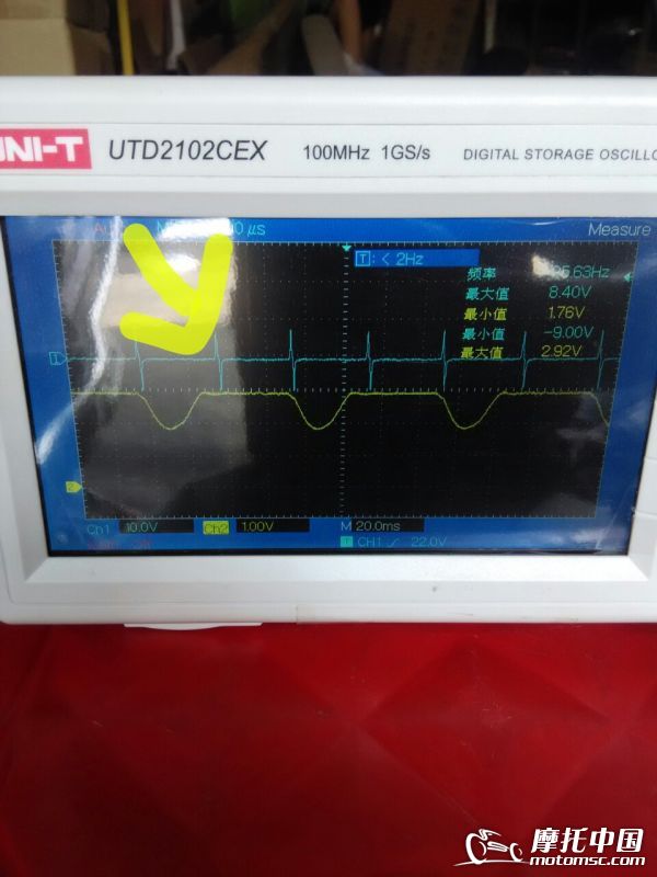

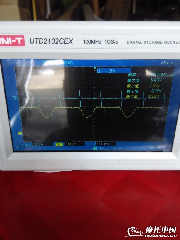

    利用压力传感器波形分析发动机械故障点是每个维修工必备的手法.但由于这个波形复杂变化.对新手来说是就像看天书.但如学会分析.对维修有很大的帮助.在某些人还在纠结到底买不买示波器那真是见人见智.所谓活到老学到老.不学哪来的进步.今天亲测了一台踏板压力波形.发出来分享及讨论.有些不懂的地方虚心学习.望高手们指导.说错了的地方望给于指正.谢谢.先来张人为的把排气阻住了的波形图 IMG_20160527_151937.jpg IMG_20160527_151937_1464618523709.jpg 从黄色图标位上可以看出来废气压力回压至进气喉管.再来个配气迟半个齿的时图.有一个是正常的图.有一个是气门过紧的图 IMG_20160530_121147.jpg IMG_20160530_124036.jpg IMG_20160530_121147.jpg 高手们来找找.还来个飞轮切键的波形图 IMG_20160530_124252.jpg IMG_20160530_124252_1464616835563.jpg 从黄色图标中可以看出进气门提前开启了。空滤被阻了的图. IMG_20160530_113536.jpg 。这个图不明白之处当负压变大时最小电压应该下降?但为何还高高在上?这张是加油门阻进气口的图,难道和节气门开度有关?请高手指导.

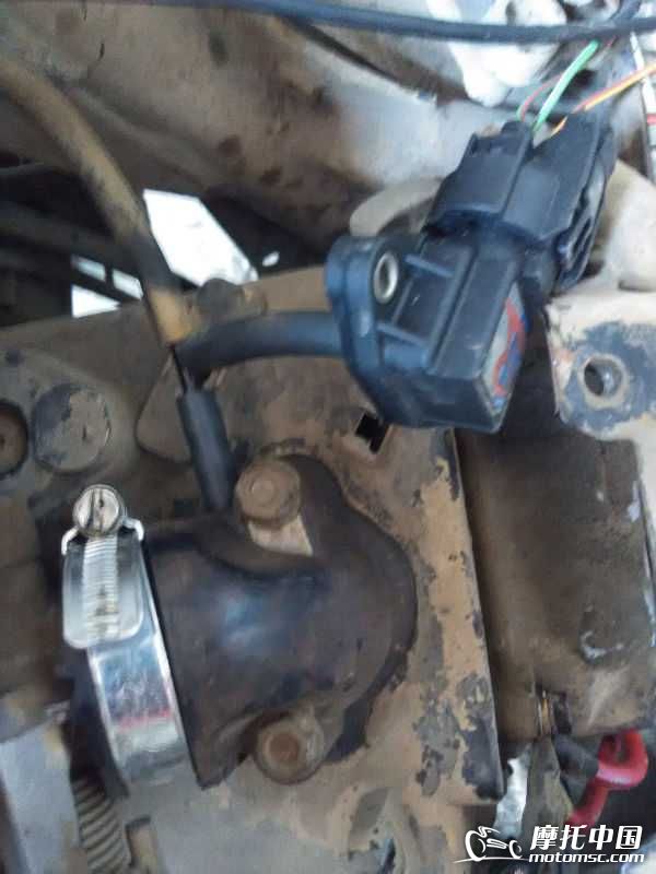

    楼主最好把探头接触的地方传图上来。
     楼主| 发表于 2016-5-31 11:40:13 指尖摩托手机 | 显示全部楼层
    大唐车业 发表于 2016-5-31 07:16
    楼主最好把探头接触的地方传图上来。
    参考图

    发表于 2016-5-31 12:34:57 | 显示全部楼层
    不能用三通管,去掉,不然波形失真的。波形采集,必须保持一致性,不能有附加东西在里面。
     楼主| 发表于 2016-5-31 14:24:54 指尖摩托手机 | 显示全部楼层
    受教了.
