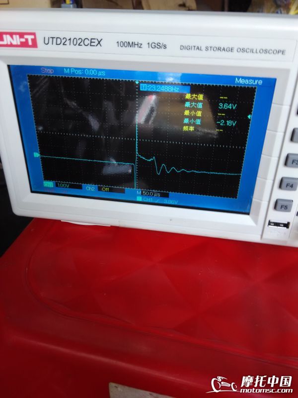

    示波器真是解决点火系统故障的称手工具,是点火系统的透视镜,怀疑哪儿有问题,一照即显形!一台仿春风狒狒,高速跑不起来!

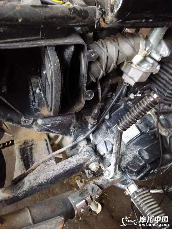

    据问诊得知新车可以跑到110表速。车主怀疑是化油器的问题。
    接车试车,在加速段出现加速不顺畅,拆掉空滤试车还是一个样。
    自从有了这个示波器,我就要收故障诊断费,把话先说在前面。把问题给你找到,如果选择不修要收费的喔,客户点头只要能搞好,不是问题。拆下油箱,采集高压次级,波形显示击穿电压高至2万多。
    燃烧线也现了不平滑,换掉火咀击穿电压有所下降,大概在18000V。
    还是太高!细一看振荡幅值还差那么一点,高压包有问题?换掉高压包,再细调化油器再看波形,正常了!
    高速试车,一切完好,故障排除!
