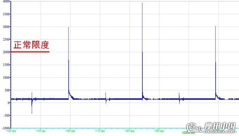

           给大家说个电容波形的实战故事,2012年的时候,因为工作上的一些事情,我到豪爵的国内第一旗舰店,荣誉商贸公司去拜访。这个荣誉在豪爵体系内可不简单,每次日方相关人员到豪爵,这个店基本是必到的一个地点。所以里面的人,那种气势,就不多说了。开始时候他们的维修总监鼻子都在天上,说我们这里如何如何的,总之是天是王大,我就是王二的感觉。给他们说波形的优势,他们根本没有当回事。当时店里正好来了一台太子车,做保养后的复检,那个维修总监对我说,你看看我们保养出来的这台车子,还有没有什么其它问题,我们是按照神马神马标准来操作的。
          店里接车的那个维修技师,协助拆边板、接线,这个过程大概花了10分钟时间。然后起动发动机,油门随意加了把,熄火后我调出存储的波形一看,随口告诉旁边的维修总监,这个车子火花塞间隙大了。总监满脸的不爽,这是我们一星期前才例行保养过的车子,怎么可能出现火花塞间隙偏大的问题。马上叫那个维修技师把火花塞拆下来看。
          到今天我都记得那维修总监看到拆下来的火花塞后,脸上那个表情,然后直接把那个维修技师训斥了一顿。怎么回事,这个必须检查的步骤怎么都忽略了..................此处省略数百字。随后问我是怎么知道火花塞间隙大了的,我回敬了他一句,以你们的技术实力,是理解不了这个问题的,如果要给你详细说的话,恐怕要几个小时才能解释清楚。当时心里一个字:爽,真TM爽。
            这是当时采集的高压次级波形,一般情况下,这类发动机热机正常怠速状态下,次级电压在8KV-12KV左右,现在的电压到了15KV-20KV,典型的火花塞间隙过大。

    用高压探头直接测点火线圈次级波形?

     楼主| 发表于 2016-6-1 10:54:21 | 显示全部楼层
    刀客 发表于 2016-5-31 18:34
    用高压探头直接测点火线圈次级波形?
    对,用高压钳直接测试。

    发表于 2016-6-1 11:05:39 | 显示全部楼层
    叶落-知秋 发表于 2016-6-1 10:54
    对,用高压钳直接测试。
    请问程工,前几年市场上推出的点火器为什么要求把火花塞间隙调到1mm左右。
    说什么为了增加火花强度。
     楼主| 发表于 2016-6-1 11:57:27 | 显示全部楼层
    说什么为了增加火花强度。
    火花塞间隙分成以下两个方面,间隙大点,那么间隙之间的混合气容量就相对间隙小要多些,容易击穿点燃。但是间隙大还有个缺陷,就是一次性使用时间过短,由于火花塞容易烧蚀,初始间隙过大的话,使用不长里程数就会间隙增大,在某些苛刻条件下会造成失火,因此安装火花塞的时候,初始间隙是考虑到一段时间里程后增大的量。
