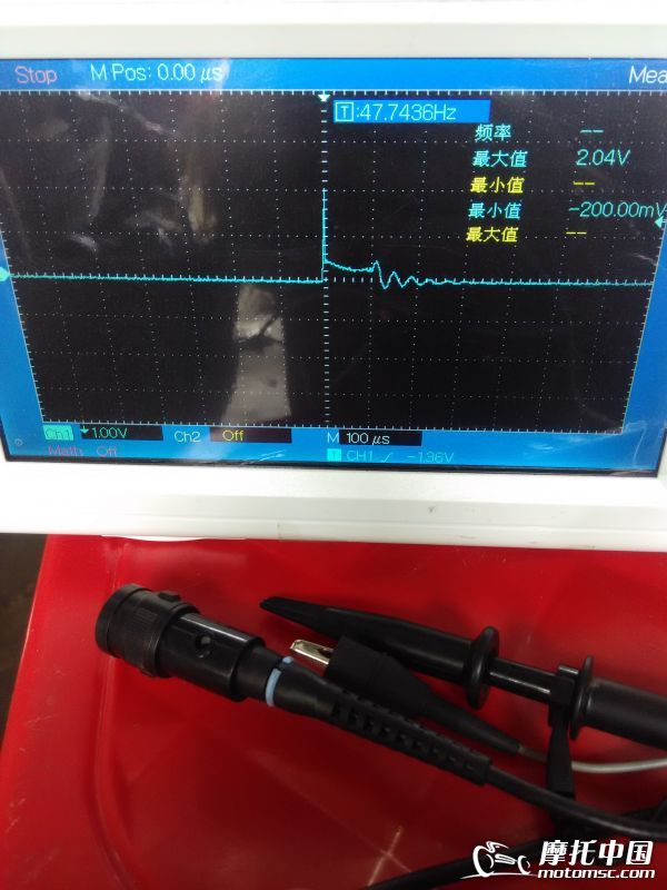

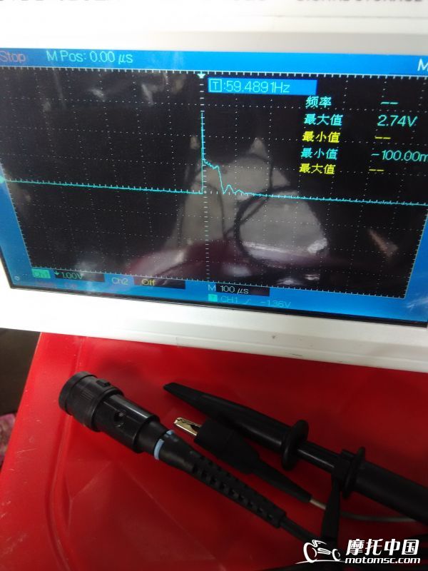

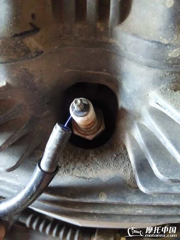

    一台6年左右的国产CG125车主开至我店问我这修不修疑难杂症?果断接车,车主回忆车子现在好启动,什么事都没有。但开个数公里就无法启动.要等车冷却才能启动.笔者先是查了下油路和气门间隙,及跳火能量,缸压.没有查出个所以然来 IMG_20160606_090904.jpg
    用示波器采集次级点火波形发现击穿电压14K有点偏高,而燃烧线也不是很好,说明缸内燃烧很差

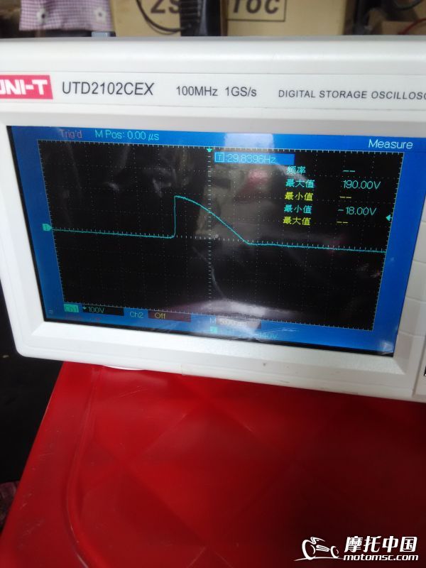

    但这些不会造成数公里后无法启动.采集初级波形在190V以上

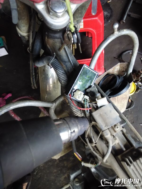

    利用电热吹风进行加热点火器和高压包.同时在看波形没有发现异常

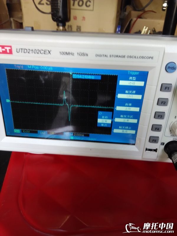

    再采触发波形,把发动机怠速调至3000转.抽烟喝茶想问题
    10分够后听见咔一声熄火了.看熄火时的波形准确直观的看到是触发器问题

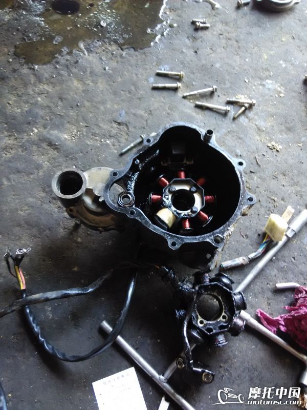

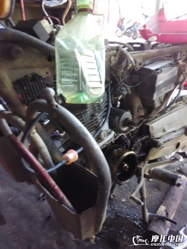

    确诊后告知车主。此车故障在于击穿电压高.燃烧不好,及触发器有故障。经客户同意,换上新的线圈。启动成功
    关于击穿电压高查看火咀间隙正常,那么就是高压帽的问题,换上新的高压帽。击穿电压正常
    由于是农用车加上以有6年之久,一下子让客户掏太多显得不太现实.就做一次好人吧.缸内燃烧不好,再帮其细调一下化油器也有轻微的改变.装好油箱,擦净工具,故障排除。
