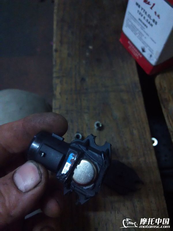

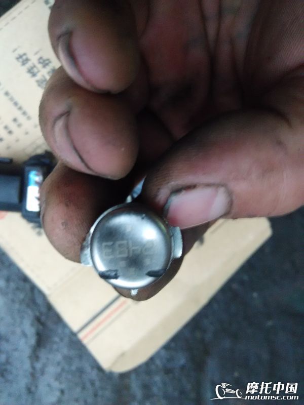

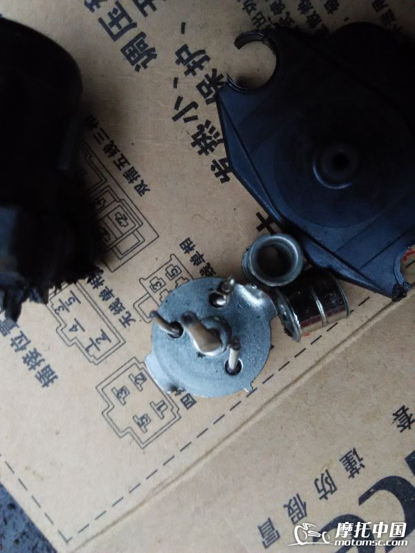

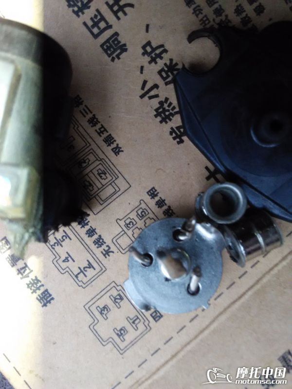

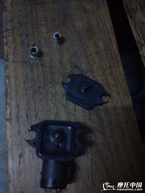

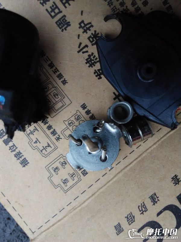

    今天有一朋友老豪迈125的机器,最高速才跑个70。拿来我处研究.傍晚时分,乌云密布马上要下大雨了。本想用压力波形看个所以然,谁知接上传感器的线有火花,不对?一看7805正极接反了,心中以为最多只会烧7805,传感器不会烧。擦干净车上电池的灰尘,从新接好线,没反应了。用万用表测7805有5V输出。没有反馈电压,心情就像外边的天气一下沉了下了。从新下单再买。旧的扔了可惜呀,那就咱也给它来个解剖 IMG_20160611_182017.jpg
    东西有封胶.沙轮侍候
    技术真值钱.这样的玩意新的可不便宜呀

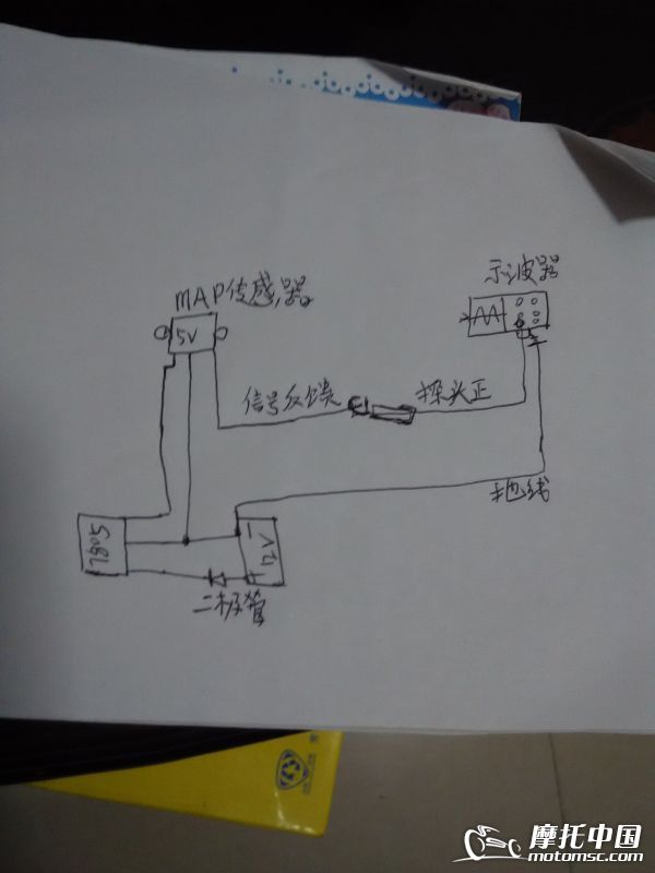

    回家后想到一个防反接烧传感器的电路图给大家参考

    还真没有。发图上来,让大家一起学习

    7805在修电视那找的.传感器在网上买的拆车件
