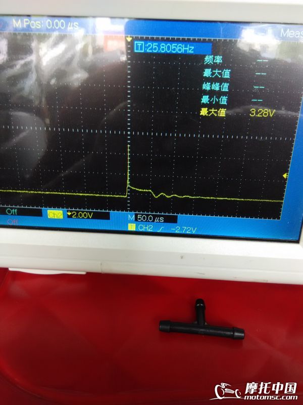

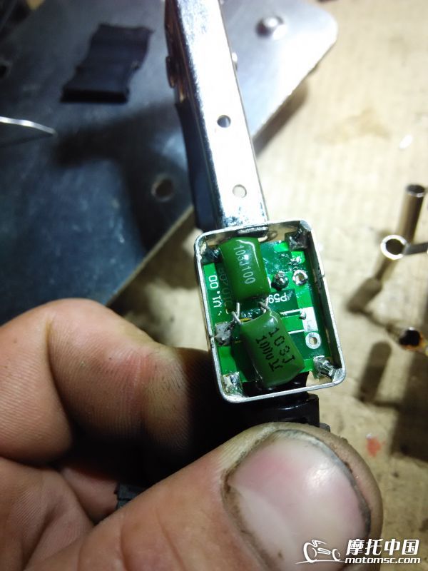

    我用的示波器在论坛海量的基础帖帮助下没发现有什么问题。但见不少网友说高压次级波型无法稳定,笔者也是无解。笔者有两个容式探头.开始利用另外一个去找网友们说的问题,按照一串一并的电路图做了一个 IMG_20160608_184523.jpg
    波形如图,电压高高在上我不知道是不是朋友们或者本人误解了电路图中的意思。反正那样波形是显示不完全的如图

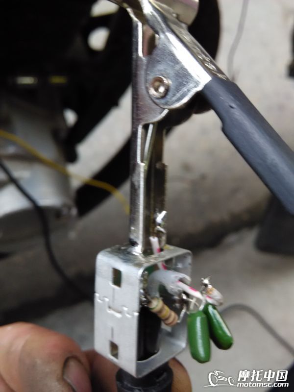

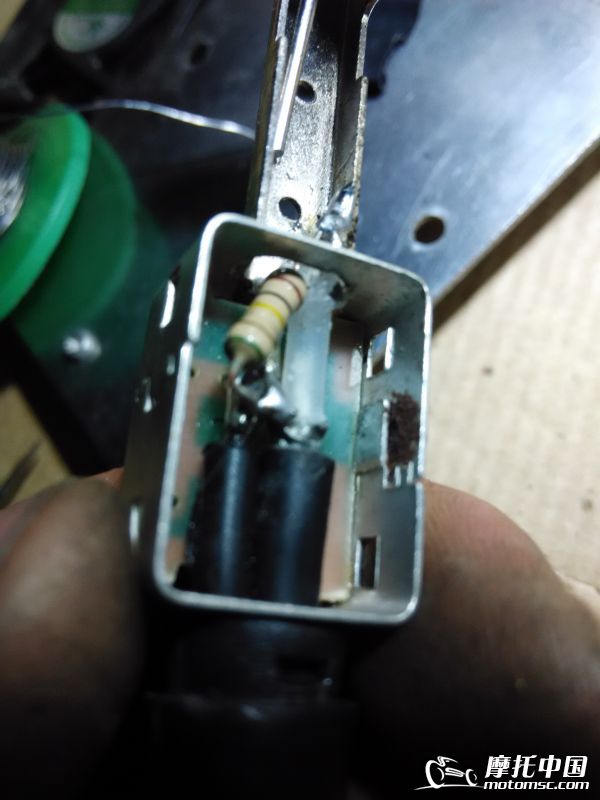

    重新复位,把电容并在正负之间,电阻在电容的后面正负之间并着,波形显示完全
    即(把原来探头的电容去掉,在原位焊结一个20NF的电容,而2A203J就是.找不到上面的电容,也可以用两个2A103J的电容两个并在上面。这个2A103的电容在电动车的转换器里和充电器里可以找到。电阻用100K的。在后面并在正负上OK

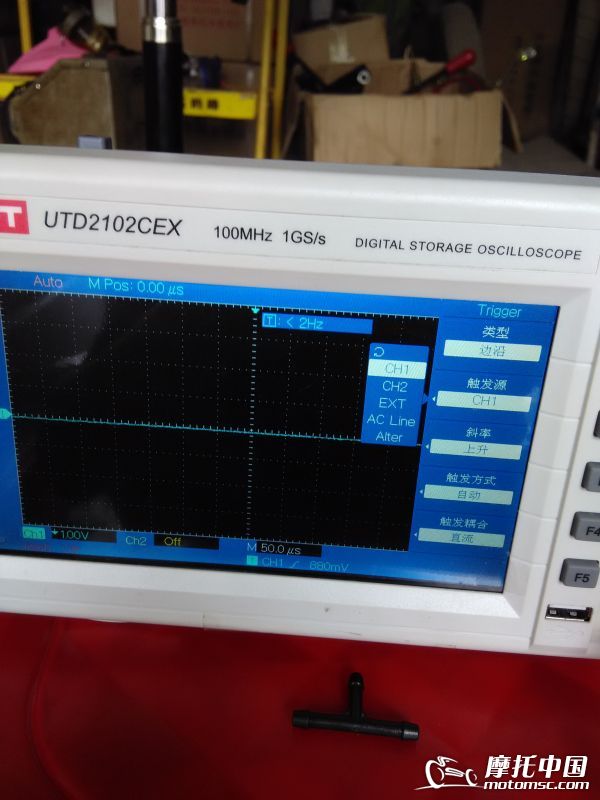

    开启示波器,热机5分钟把探头挂在1通道。触发源选 1通道。探头档选1*.电压调至1V.触发方式选自动.电容高压包时基选100US.电感的选1MS
    喜欢用2通道的把触发源改为2通道就行.其它参数不变

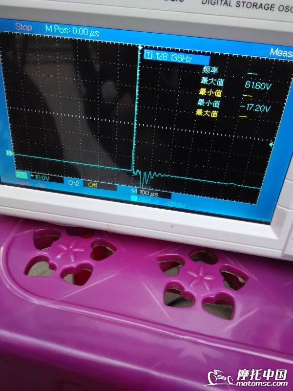

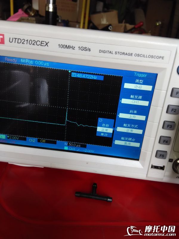

    启动发动机波形是个反的.打开反向功能就可以正视波形了。如果击空电压太高。可以调到2V电压档。波形如果不能稳定,把触发电平调至波形的中间偏上一点的位置就可以得到稳定的波形

    我也是这样改装的探头,按照你的方法调释抑,但幅值200  MV时波形燃烧线还是跳动比较厉害,另外击穿电压线忽高忽低以那里为标准
