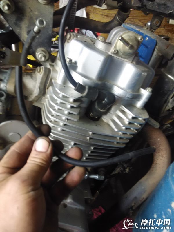

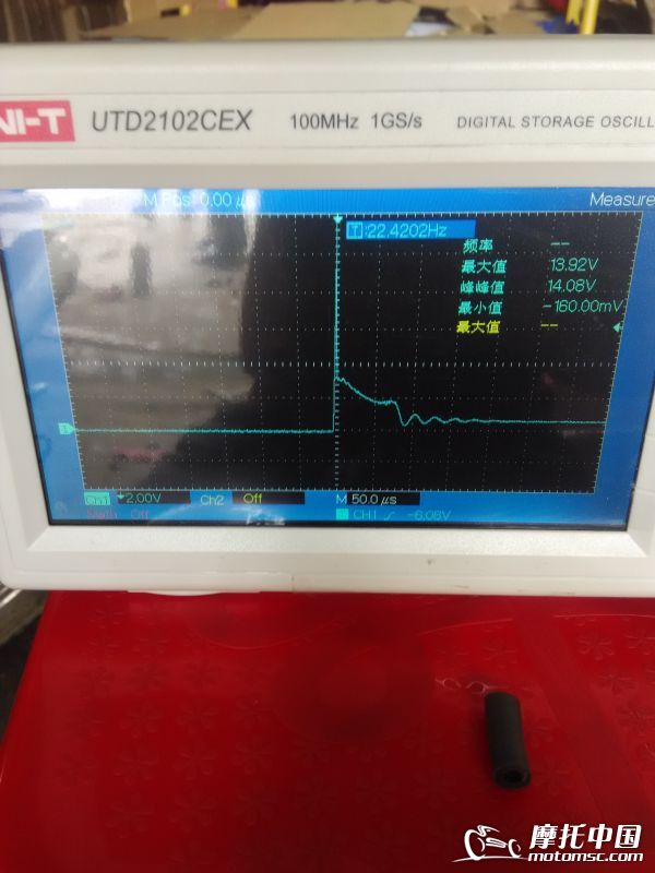

    一台顶杆机仿太子的车据车主反映情况,有时怠速和中速收油加不起油.高速反而没事.去前几家看过说车子正常,没有问题.接车后小试,除油门响应没那么好,感觉不出有何异常,和车主交谈,想要搞好此问题。要系统的检查,车主同意..架上示波器看点火击穿电压高的有点吓人有65K

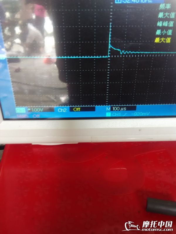

    头一次见这么高的击穿电压.就在这时候瞬间加油出现了瞬间加油有点想熄火感觉。把转速提至3000转怎么加油都没问题.只是1500转至3000转这个加不起油.拆下火咀看颜色电极有点棕红.换掉火咀,击穿电压有轻微的下降.目标化油器,换上新的化油器.击穿电压又下降了一点.还是偏高.把高压帽换掉也是一个样。把探头夹移动到高压线上面一点,击穿电压正常。把高压线剪断一截,再看波形正常
    转动油门转把。油门响应快了.复装油箱让车主试车,回来反馈,车子比之前要有力了。故障排除.车子走后把那截高压线拿来用万用表量了一下,小小的一截却有1.8欧 的电阻.总结高压线电阻过大也会使击穿电压过高。

            击穿电压指示的是高压回路中的电阻值大小,回路电阻越大,击穿电压越高。高压回路由高压线,高压帽,火花塞间隙,三个方面构成。一般而言,高压线与高压帽出问题的不多,火花塞是经常出现故障的部位。有兴趣的看官,可以人为调节火花塞间隙大小,用示波器看看,击穿电压是随着间隙变化而变化的。
            示波器运用于维修中,最关键的一点是要知道什么是正确的波形,这个波形为什么正确。知道为什么正确,这是最重要的。有些人示波器用了好几年,都没有办法投入到实战中,这就是不知道为什么的缘故。
