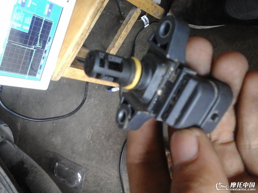

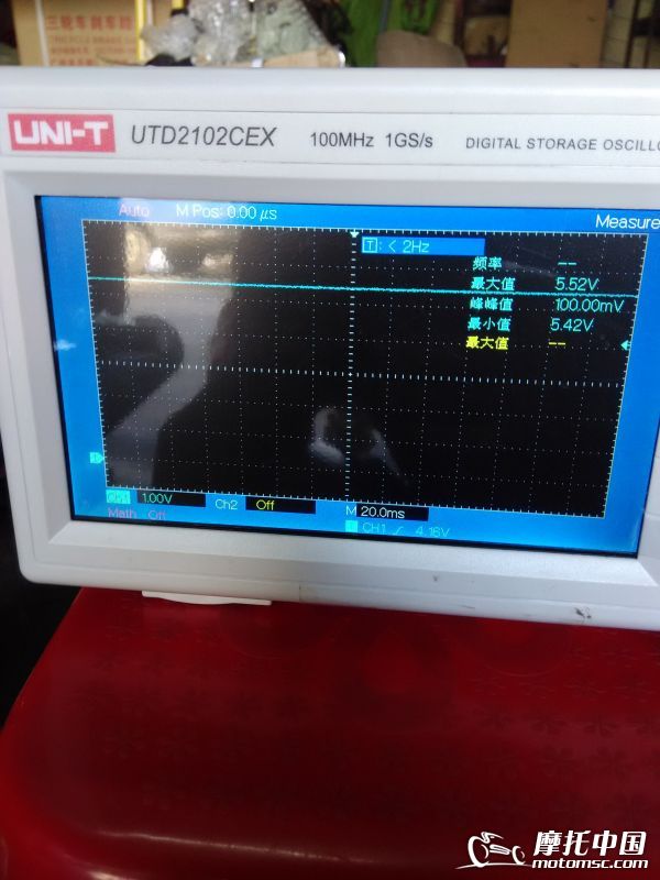

    压力波形我录了视频分享给大家.发出来让高手们详细的分析及大家讨论一下.这车最后报价后车主选择放弃维修.只赚了点故障诊断费

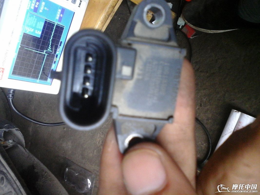

    龙版主,这个可以改压力传感器吗?
    发表于 2016-7-1 12:57:15 | 显示全部楼层
    汽车上面的三合一传感器,如果可以改,这个线怎样接?
     楼主| 发表于 2016-7-1 13:01:31 指尖摩托手机 | 显示全部楼层
    可以改.你想办法连接就可以了.
