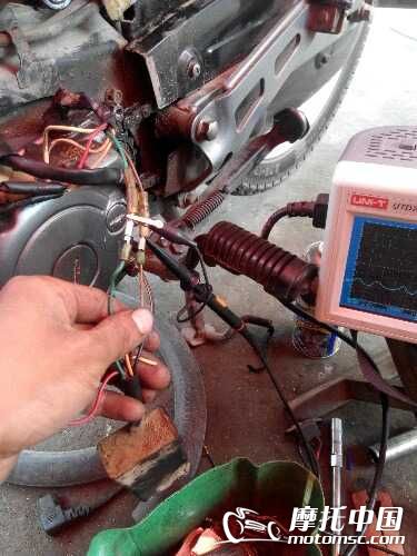

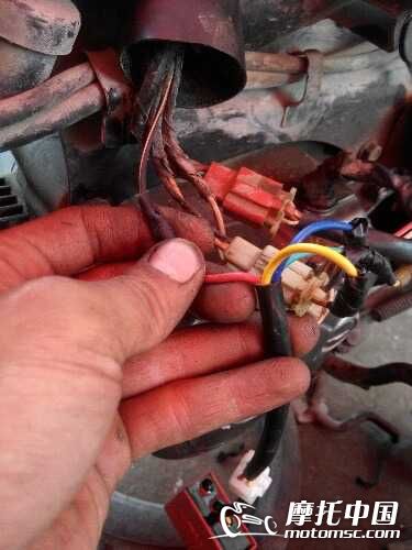

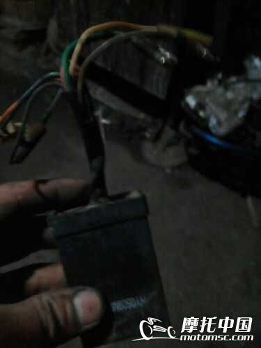

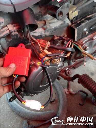

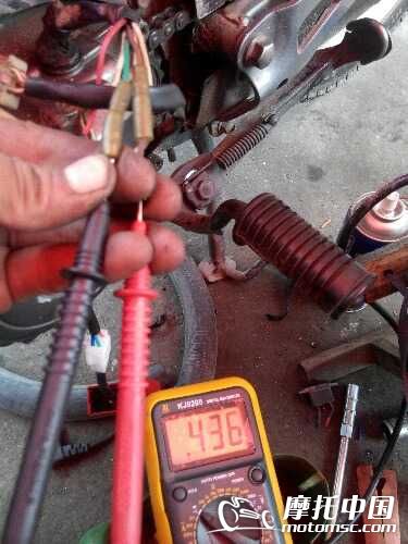

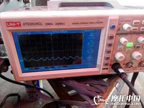

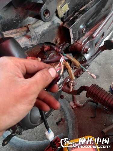

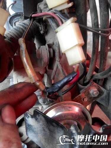

    今天接修一辆雅马哈弯梁110,故障是高压无火,拆外壳找到点火器,是7线的,排线检查个线的功能,检查了电锁和高压包及连接线均无问题,那问题就在点火器或者线圈总成了!用2极换接触发红线和白线启动车,2极管连续发亮,没问题,测低压线圈阻值436,感觉偏小,由于此车在我这边维修接触的很少,这车配件很贵,不敢贸然换件试车,架上示波器,测低压线圈有负载时的输出电压,靠!只有20来伏!问题在这!程工讲过应该轻松过100伏的!根车主商量换上MSC智能点火器,点火器的电源线我用的是将原车熄火黑白线接电锁后正极棕色线,将触发和地线都接好,将高压包线接好,试车启动成功!收钱交车!

    图片不清

    赞一个,图片再清楚点就更好了

    哈哈。示波器仅仅用来测了个电压,大才小用了!
