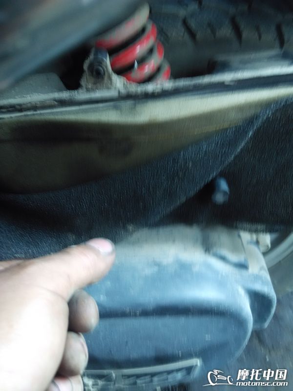

    接一部GY80的车,车主反映爬坡无力.试车起步很肉.变盘过早.最快只能悠个30码,转速就上不去了,空转速上得去,见得排气管有滚滚黑烟。维修工常用的三把斧,拆下空滤一看很干净

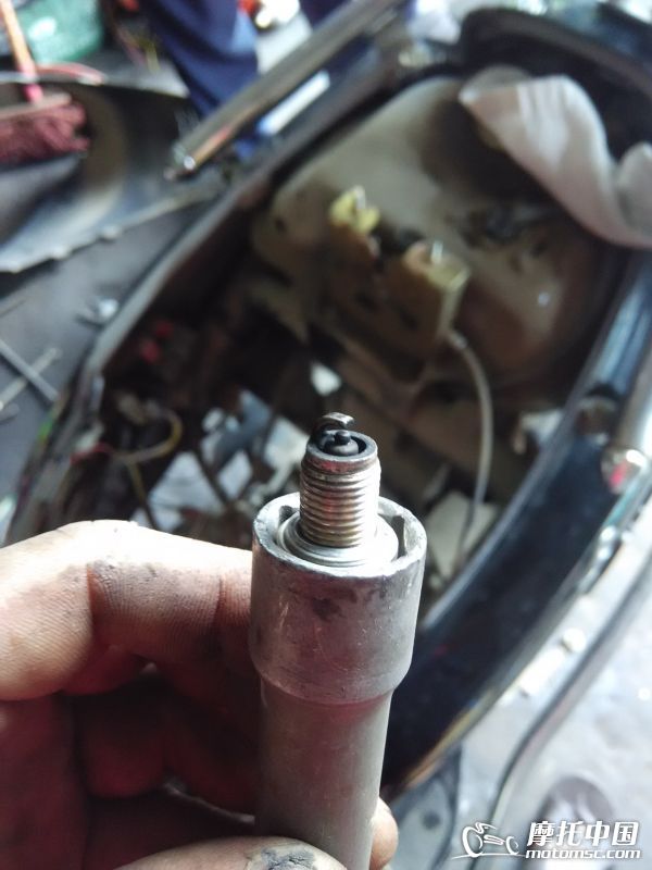

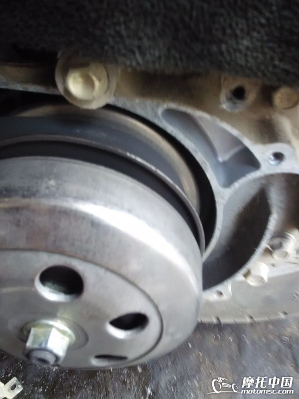

    从新整理思路,向传动下手。拆下传动外罩,一看皮带也是新的,由于新的皮带比较宽,得不到更最大的传动比,难怪起步会那么肉,但这个和最高速度关系应该不大

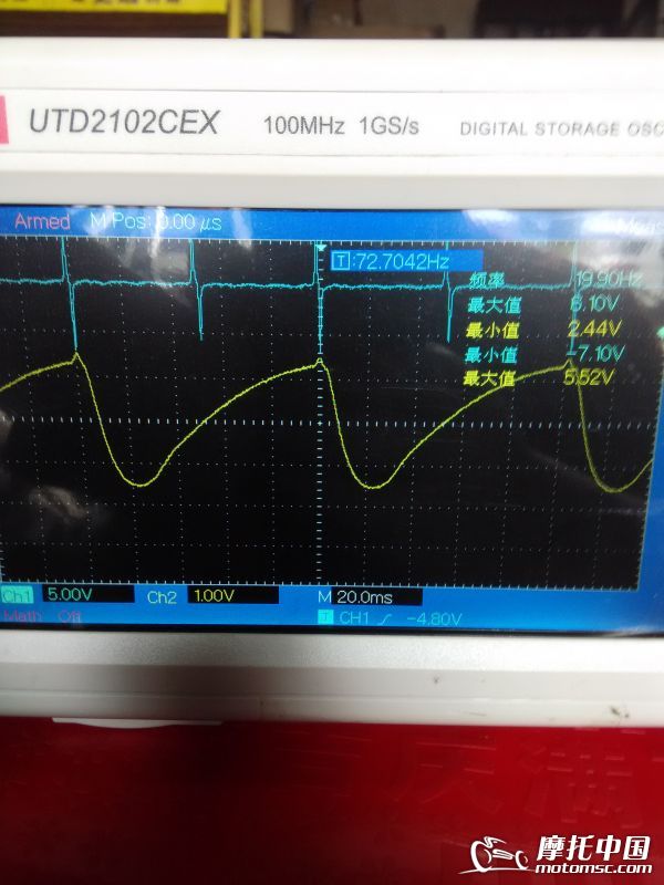

    此传感器大气常压下为5.44V.这波形有问题。我看到了气门有漏气.不知对错与否,望大神们给于指点。谢谢

    从波形来看,这进气门开启时间偏提前。

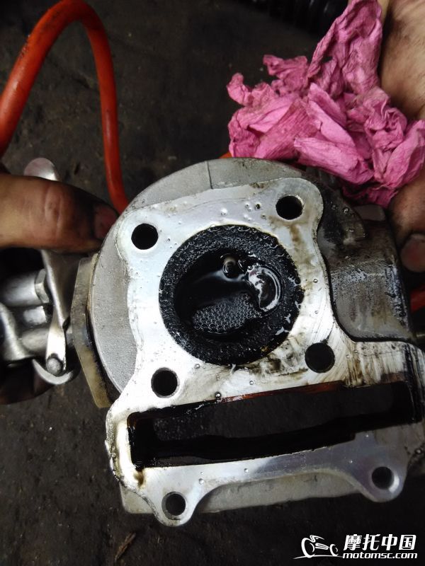

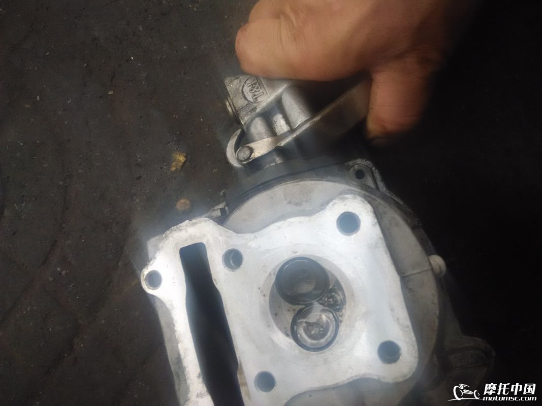

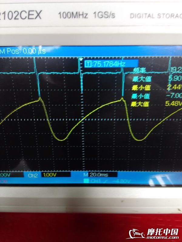

    谢谢大家跟贴,继续上贴由于看到的波形像是漏气,也没有大神指点,那么自已拆下看看不就知道了吗?拆下缸头,把燃烧室里倒点汽油用风枪在进气口吹,很清析的看到有泡泡 IMG_20160710_151742.jpg
