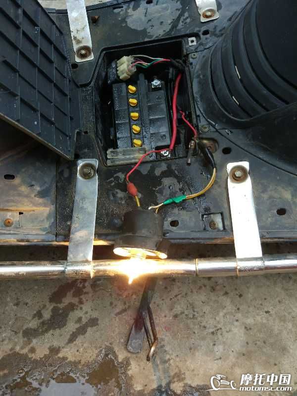

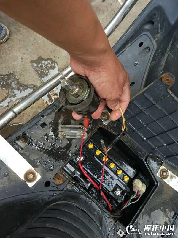

    很多喜欢烧保险的车来时,不管怎么检查,它是好的,结果一骑行又保险又烧了,很是头疼,现就这一故障检测做个简单的检测工具,找一大灯灯座,装上大灯35W以上最好,连接远近光两根灯丝的电线,搭铁线单独引线,对经常短路烧保险的车,断开保险管,串接做好的大灯泡检测工具,一头接电池正极,一头接电路正极,开关用电开关,来回摇摆方向把,甚至可以坐在车上模拟骑行当中的颠簸,如发现串接的大灯泡发亮,就跟大灯泡直接连接电池的正负极一样的亮度,就可确定是哪里短路了,方便快捷。

     楼主| 发表于 2016-7-21 07:14:06 指尖摩托手机 | 显示全部楼层
    xydl71527 发表于 2016-7-21 06:56
    35w的灯泡有点大,用个10w的小灯泡就可以,因为短路烧保险电流肯定大是一定的,但是漏电的故障35w就可能不 ...
    试试吧!10w的灯在开大灯的时候,它会很亮,就像直接接在电池正负极上一样,因为它所需要的电流远远低于大灯所需的电流,而为了检测短路故障所做的检测灯,并联了远近灯丝,就是为了让它的所需电流超过车上任何用电电流,只有发生短路故障了,检测灯才会发亮。
    要想检测漏电,10w灯太大了,发光二极管LED灯试试吧

    发表于 2016-7-21 09:24:16 指尖摩托手机 | 显示全部楼层
    漏电直接用万用表ma档就可以了。10w灯泡不用短路就亮
    发表于 2016-7-21 09:31:27 指尖摩托手机 | 显示全部楼层
    摩头 发表于 2016-7-21 07:14
    试试吧!10w的灯在开大灯的时候,它会很亮,就像直接接在电池正负极上一样,因为它所需要的电流远远低于 ...
    LED测漏电,改天试下。都习惯ma档测了。不过非常少会碰到车子漏电的(除了,防盗,GPS,整流器等)
