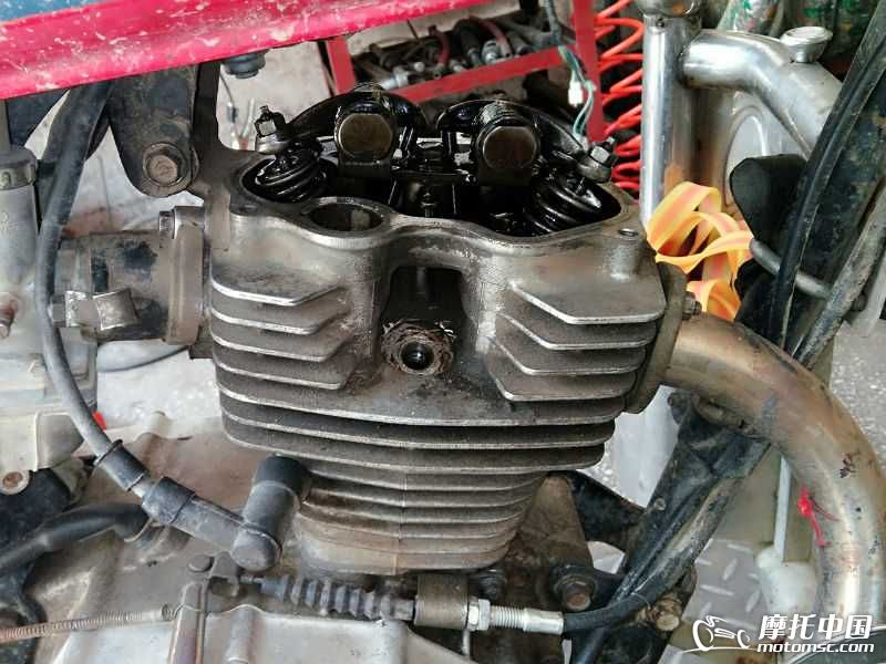

    请各位说说为什么CG125发动机维修中缸之后,接着不久气门又会变得很紧,为什么

    气门间隙要冷机调,气门座吃下去也会导致
    发表于 2016-7-27 22:52:18 | 显示全部楼层
    金属会有热胀冷缩的
    发表于 2016-7-27 23:01:01 | 显示全部楼层
    气门间隙规定是冷车调的,热车要调哪的看你的经验了。
    发表于 2016-7-27 23:19:09 指尖摩托手机 | 显示全部楼层
    热车调风险肯定加大喽,搞不好刚调好第二天不会启动就哈哈了。或者说调好后以后都正常骑行了,气门轻微顶住呢?容易烧气门,夹积碳。那要看什么标准了,有时大修发动机,里面铁屑,油泥一大把,不处理装起来也照样可以骑行啊。
    发表于 2016-7-28 06:31:56 指尖摩托手机 | 显示全部楼层
    用塞尺测量
    发表于 2016-7-28 08:39:51 指尖摩托手机 | 显示全部楼层
    结构造成的,主要是缸体缸头垫受压变薄,冷车汔门间隙自然小了,还是配件质量问题,三轮车更严重,下缸体纸垫都有挤出来的
