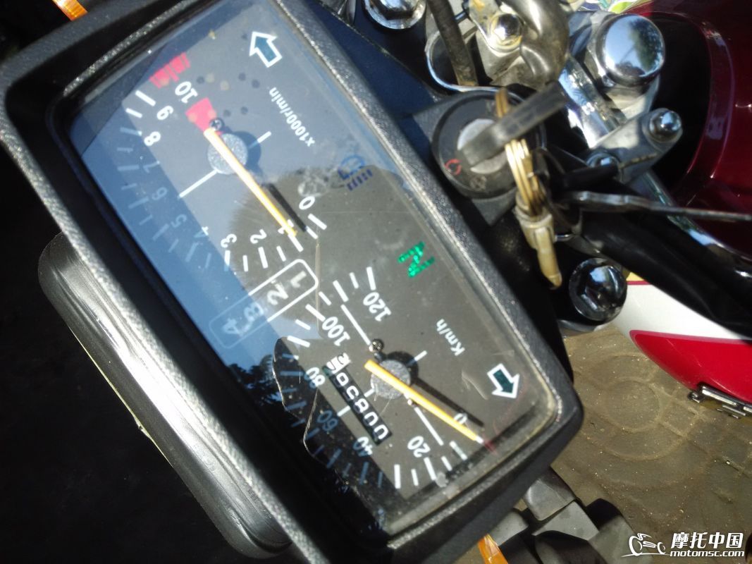

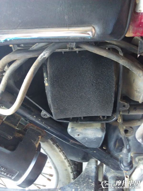

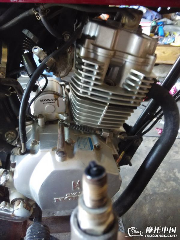

    一台仿CG125顶杆机.无怠速,常规手法先看火咀.拆下一看火咀是粉黑粉黑的,有经验的师傅肯定会说混合气过浓? IMG_20160725_140721.jpg 再拆空滤发现是新的.

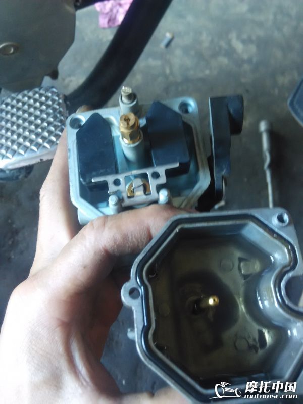

    再拆化油器检查油面正常.把喷孔对光一照也没感觉到有磨损的现像.

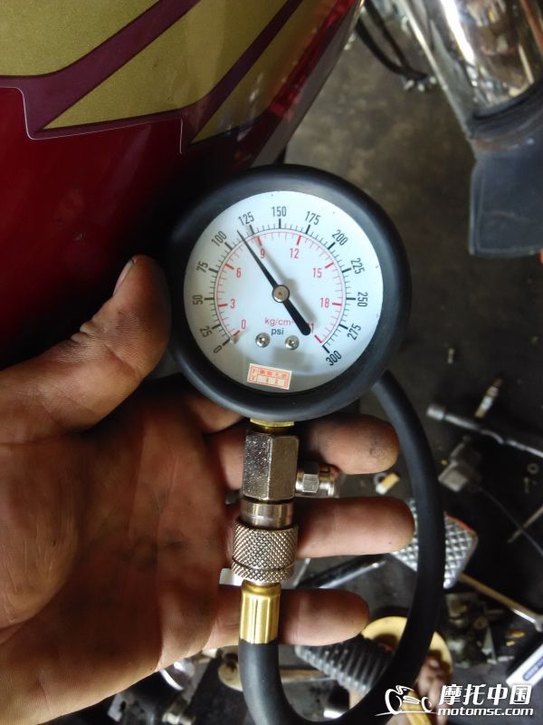

    复装车后出去小试,车子表现也没试出个所以然了.再来测个缸压在8.5公斤.我这个表平时新车也只有9公斤,奇怪了?

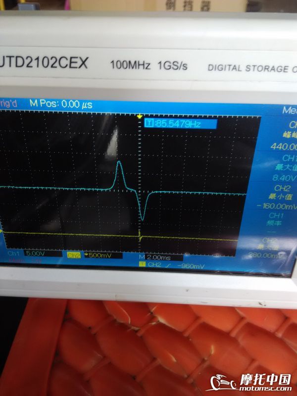

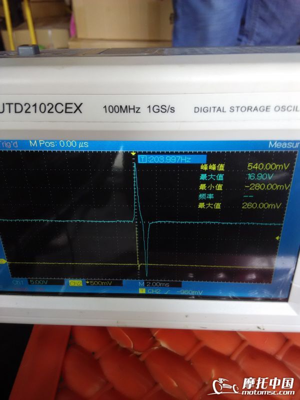

    由于火咀粉黑色的那么和点火也有一定的关系,架上示波器,看下点火怠速时至加速时有进角变化,没问题.

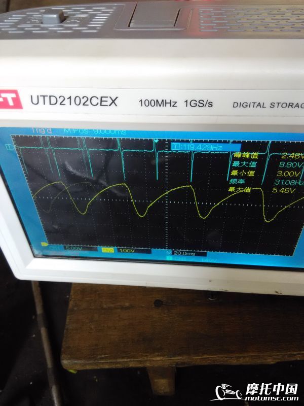

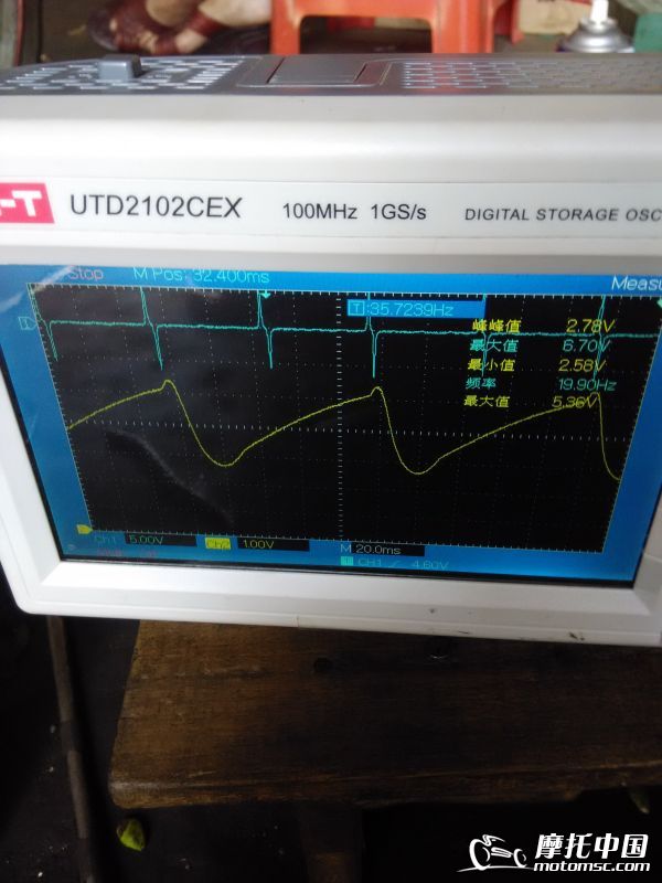

    借用压力波形,从波形中看出混合气是稀了呀,

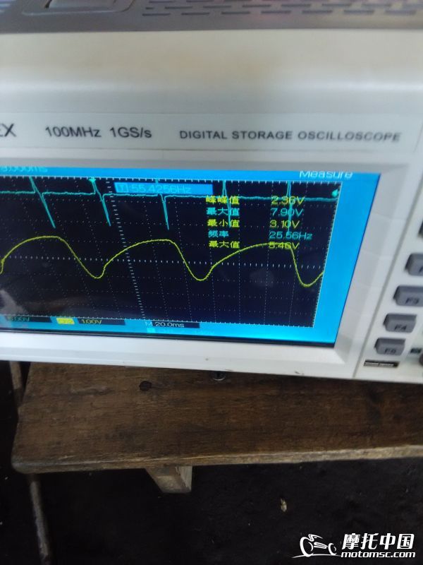

    最小电压值在那个频率时不应有3V的电压呀,把节气门略为的开大一点使转速高一点点波形虽有变化,但最小电压还是很高,这也意味着真空度变小了,

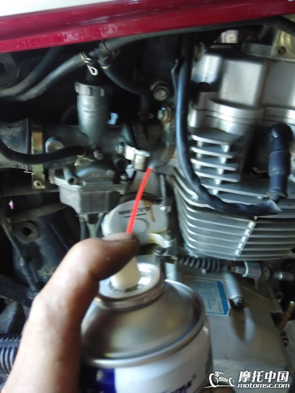

    拿出化清剂对化油器各部位进行喷洒,没有任何反应.到底是什么引响了压力传感器的反馈电压呢?
    空气没有经过进气和柱塞漏,那么不排除不经排气门漏.引响最大真空度.

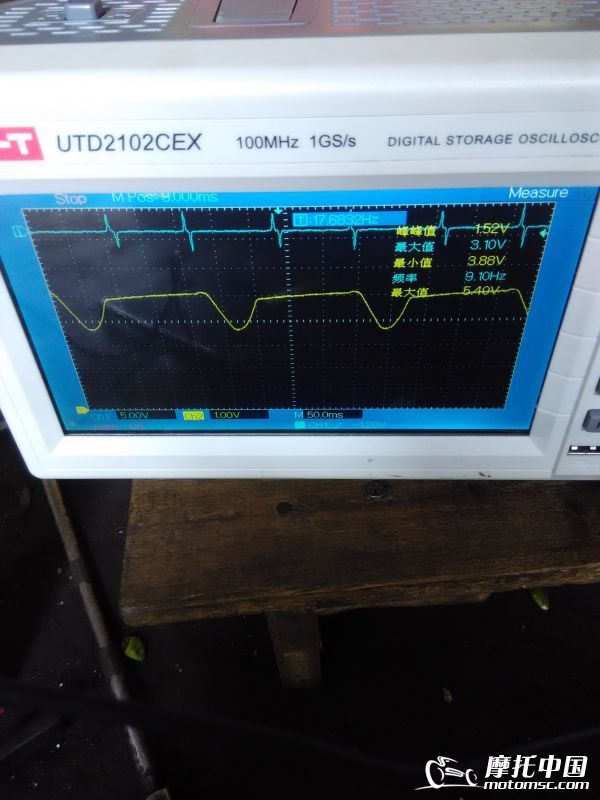

    打开缸盖,检查汽门间隙进气门隙正常,可排气门为0,调好排气门间隙再看怠速波形,
    车子怠速可以稳定下900转,故障排除.因为我们修的是旧车.理应差不多就行.
