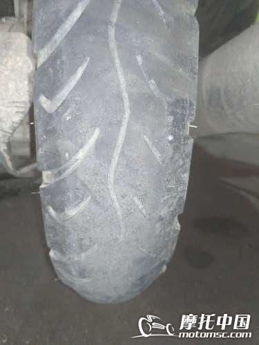

    [求助] 轮胎偏磨,求助
    发表于 2016-7-27 15:23:17 指尖摩托手机 | 显示全部楼层 |阅读模式
    如图,轮胎右侧偏磨,什么原因?
    发表于 2016-7-27 17:25:48 指尖摩托手机 | 显示全部楼层
    看看后减震和后平叉套
    发表于 2016-7-27 21:46:12 指尖摩托手机 | 显示全部楼层
    这是踏板车发动机固定架变形了的结果
     楼主| 发表于 2016-7-27 22:26:49 指尖摩托手机 | 显示全部楼层
    乡下村支书 发表于 2016-7-27 21:46
    这是踏板车发动机固定架变形了的结果
    可车子没撞过啊,才跑6千多公里
    发表于 2016-7-27 22:43:38 | 显示全部楼层
    你确认你的是一手车吗,偏磨肯定轮胎不正啊
     楼主| 发表于 2016-7-27 23:21:16 指尖摩托手机 | 显示全部楼层
    确定,从我店铺卖出去的全新车
    发表于 2016-7-27 23:55:03 指尖摩托手机 | 显示全部楼层
    两条减震软硬不同就会偏磨.
    发表于 2016-7-28 08:48:29 指尖摩托手机 | 显示全部楼层
    这应该是发动机U形吊架变形所致,仔细检查有无破裂开焊变形
     楼主| 发表于 2016-7-28 12:04:52 指尖摩托手机 | 显示全部楼层
    关于吊架变形还真没想到,谢谢回复。等客户下次来修车再仔细检查。谢谢
     楼主| 发表于 2016-7-28 12:06:21 指尖摩托手机 | 显示全部楼层
    龙行天下 发表于 2016-7-27 23:55
    两条减震软硬不同就会偏磨.
    恩,可车子6000公里,一手车。概率视乎不大。谢谢回复。下次这也要检查。谢谢
