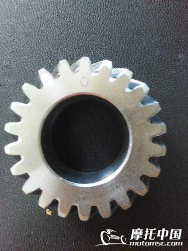

    我修了12年了不知道这个齿轮的原理,这个齿轮上有22齿,这个点为什么要在这里,我看这22个齿都一样,装在缸体上这个齿轮最起码还有个凸起部分,而装在曲轴上这个齿轮我根本看不懂,师傅们给我讲讲。

    师傅们我说的不是这个意思,这个小齿轮上22个齿都一样,为什么这个点要在这里,随便点在哪个齿上不行吗?为什么?

    对配气师傅都知道,把小齿点和曲轴半圆键对齐,小齿轮点和凸轮点对齐,可是为什么小齿轮点就在这里,点在其他齿上就着不了?

    随便点哪个齿都可以,只是上正时必须对正曲轴健槽和对正大齿就可以了。

    小齿轮那个点可以在任意一个齿上,那个点不用对准半圆键也可以,不过凸轮轴那个大齿轮那个点必须对准半圆键。

    22齿上的小点是可以随便点的,但是这个点是必须和曲轴半圆键对起。熟能生巧不对起也能装好,有点初学者好看一点。

    有了这个小点后,对大齿时就方便点。

    这个点只是对时间,是个基点只要对曲轴键
