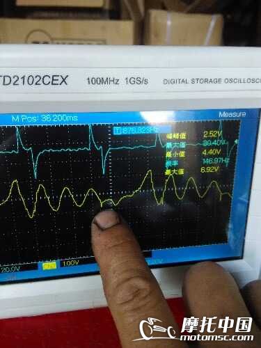

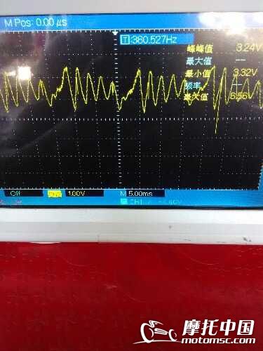

    雅码哈100.车速跑不起来.最快85km,最高转速才8500转.同类车转速应在9800-10000转左右.表速在100至110左右.测得负载8500转压力波形.请大神分析.
    发表于 2016-8-3 16:49:43 | 显示全部楼层
    测试下空载最高转速,最好找台同款式的车,对比测试下峰峰值。

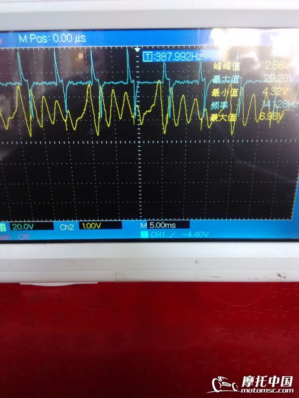

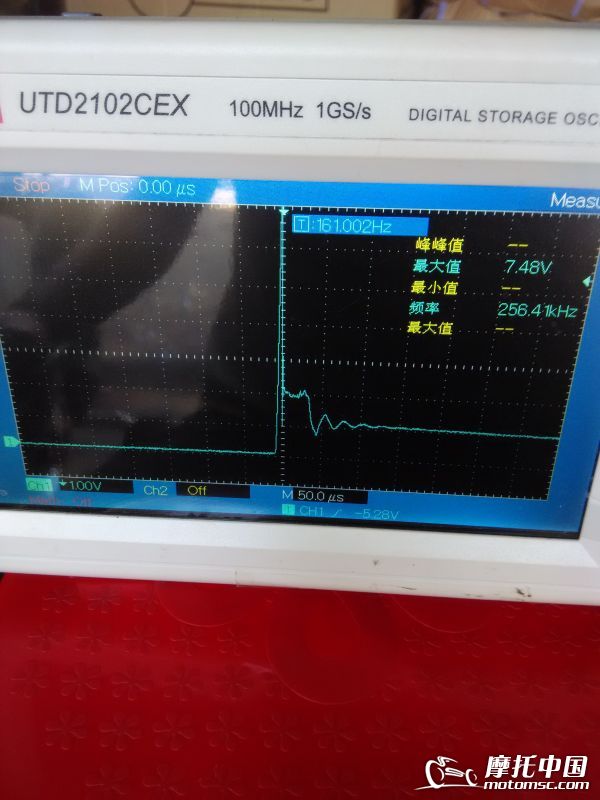

    高转速时的次及波形图没有拍,怠速时的次级有拍一张,显示为击穿电压高,燃烧电压高.时间还不够50Us
    这个值在怠速时是不正常的,帖子在上面的第一图和现在这张图是为空载加油门的图
    因空载转速可以至一万转,所以不能做于参考,帖子的最后一张才是人为的给于负载测的波形图.下降沿及手指的位出现了不平滑,而锋锋值才2.6V不到。正常的波形这个转速下应是3.16至3.25V左右。当时记得高转时的高压次级燃烧时间没有什么太大的变化,击穿电压是有所下降的.但还远远达不标准的击穿电压和燃烧时间.
