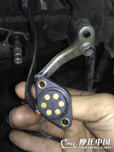

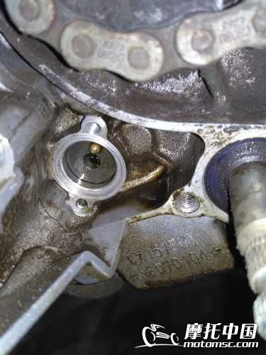

    档显开关漏油,又买没有密封圈,各位大师有什么好方法?
    发表于 2016-8-3 20:46:21 指尖摩托手机 | 显示全部楼层
    密封圈老化,用热开水汤一下,要不用密封交也行,
    发表于 2016-8-3 20:56:37 指尖摩托手机 | 显示全部楼层
    是CG机用CG凸轮轴O形圈代替
    发表于 2016-8-3 20:59:42 指尖摩托手机 | 显示全部楼层
    胶呀
     楼主| 发表于 2016-8-3 21:00:41 指尖摩托手机 | 显示全部楼层
    密封胶(免垫胶)貌似效果不好,因为试过好几部车了。
    发表于 2016-8-3 22:09:45 指尖摩托手机 | 显示全部楼层
    发表于 2016-8-3 22:36:05 指尖摩托手机 | 显示全部楼层
    生料带加黑色或灰色密封胶,拧成细条,缠在原密封圈处,稍等紧固即可
    发表于 2016-8-3 23:19:56 | 显示全部楼层
    可以试下用免垫密封胶,上胶后让胶干一点点再安装
     楼主| 发表于 2016-8-3 23:48:40 指尖摩托手机 | 显示全部楼层
    感谢各位的回复!
    发表于 2016-8-4 07:18:44 | 显示全部楼层
    这个上一圈生胶常再用586㬵装好后一小时内别发车
