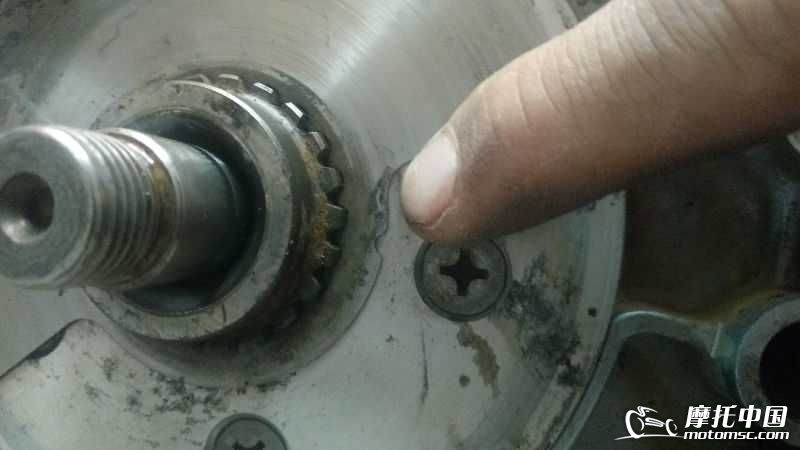

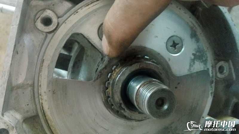

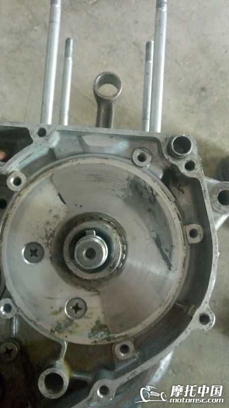

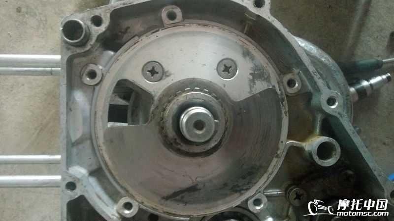

    [求助] 铃木TR125进气阀
    发表于 2016-8-5 10:57:13 指尖摩托手机 | 显示全部楼层 |阅读模式
    是不是怎样对
    22164
    22164
    22165
    22165
    22166
    22166
    22167
    22167
    发表于 2016-8-7 15:59:19 | 显示全部楼层
    转阀进气,简单判断安装的办法是根据2冲进气原理来装配。2冲的曲轴上行时候开始进气,你转动曲轴,往上跑的时候,转阀要打开,往下跑的时候,转阀要关闭。
