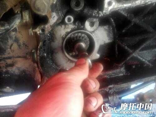

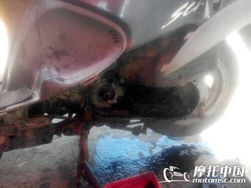

    一辆本田小公主换曲轴油封,拆下主动轮后发现曲轴能向外拉出1毫米左右的间隙,能很轻松的拉动,上下晃动曲轴没有间隙,换好油封,启动发动机曲轴有明显的很沉闷的撞击声,请教各位大神这种问题是曲轴轴承问题,还是箱体的问题?

    左右拉那一点点间隙是有的.

    左右拉动时曲轴有明显撞击箱体的声音,以前修弯梁车换个曲轴就没事了,这车估计一样的毛病!
    发表于 2016-8-7 15:42:54 | 显示全部楼层
    曲轴响声是每个转速段都存在的,如果仅仅在低速段存在,要考虑超越离合器问题。曲轴存在轴向窜动,一般是不会出现响声的,因为曲轴是径向运动件,惯性在上下,而不是左右。曲轴轴承可以判断,用风枪吹转轴承,听旋转声音,有问题的声音会异常。连杆大头轴承和滚针是没办法判断的,不过声音是那种破锣锅样子的,可以从声音状态来辨别。
