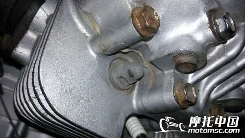

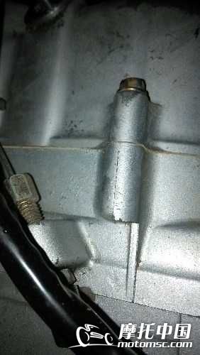

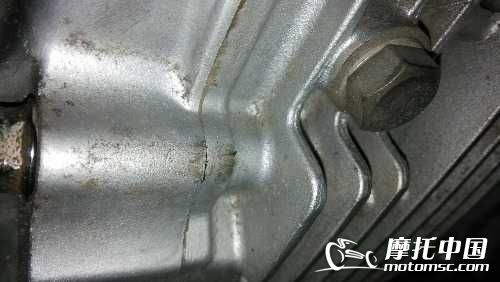

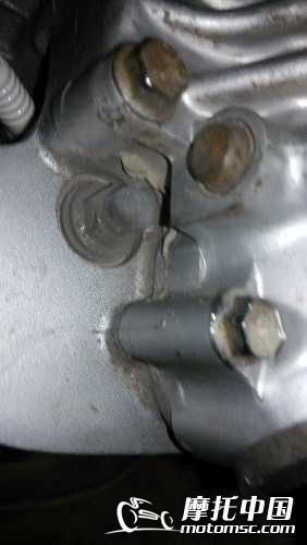

    [求助] 请问这个进口铃木发动机是不是原装密封胶
    发表于 2016-8-10 16:38:00 指尖摩托手机 | 显示全部楼层 |阅读模式
    有无拆修
    发表于 2016-8-10 16:56:20 指尖摩托手机 | 显示全部楼层
    应该不是,原装发动机还没见过那么多富余的胶
    发表于 2016-8-10 16:56:59 指尖摩托手机 | 显示全部楼层
    同意楼上说法
    发表于 2016-8-10 16:57:31 指尖摩托手机 | 显示全部楼层
    楼主这是刚买的吗?
    发表于 2016-8-10 19:22:37 指尖摩托手机 | 显示全部楼层
    看螺栓六角面是否有受力点痕迹
    发表于 2016-8-11 15:16:52 | 显示全部楼层
    都什么年代了,还想找原厂未拆修过的机器,基本没可能的。
