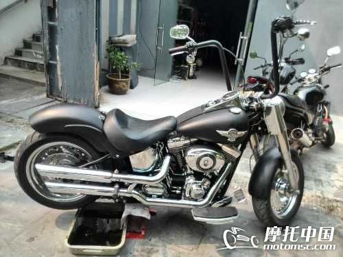

    请问,一个客户给哈雷883换机油,从发动机放油螺丝放了大约1升费油,拧上放油螺丝后,是否可以启动发动机把机油从座位的油壶里抽到发动机里,再在座位的机油壶里加注新机油?

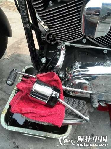

    发表于 2016-8-12 16:06:24 指尖摩托手机 | 显示全部楼层
    在油门边上、消声器中间有个内6角螺丝、拆下这是一个在就是发动机上那颗螺丝了,因为分体润滑油吗?
    发表于 2016-8-12 16:09:01 指尖摩托手机 | 显示全部楼层
    借用别人的照片
    发表于 2016-8-12 17:29:48 指尖摩托手机 | 显示全部楼层
    楼主拆卸的放油螺母是发动机左侧机壳下面的放油螺母吗?通过气味应该能分辨是齿轮油还是机油,一升左右的量应该是齿轮油吧,机油的排泄孔顺着右侧的机油箱下面的官道往下看,有一路进机油泵,一路回油,还有一个管是换油的,有的是软管带个插头,有的是软管带个螺母,希望对你有帮助,机油的量一升左右不对,你再看看。
