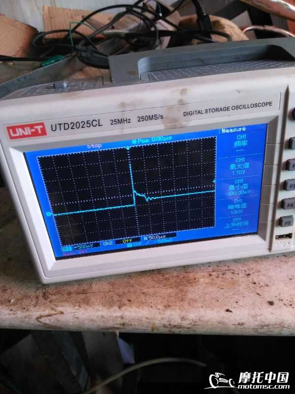

    前一段时间修了一辆Gy6125杂牌助力,此车没怠速,严重烧机油,修车前架上示波器测试了高压波形见图,显示击穿电压低燃烧时间短震荡次数少。

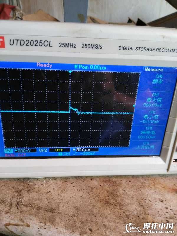

    经换套缸火花塞后测得高压波形。这里有点疑问,1:击穿电压从7000-10000跳动。2:燃烧时间虽然长了,但还没有到达理想效果。不知什么原因造成,如果清洗化油器,调试或则换个好的化油器是否能解决?
    发表于 2016-8-19 11:20:48 指尖摩托手机 | 显示全部楼层
    上压力波看看

    缸内燃烧很差,检查下化油器,空滤
    发表于 2016-8-19 18:26:46 指尖摩托手机 | 显示全部楼层
    楼主是你示波器问题还是车的问题,这样的波形,换个高压包试试

    发表于 2016-8-20 07:17:05 指尖摩托手机 | 显示全部楼层
    这是几时测的波形,找个正常车测的试试
     楼主| 发表于 2016-8-20 08:00:16 指尖摩托手机 | 显示全部楼层
    当时想清洗化油器和换个高压包试试,但由于这车不影响骑行,车主没给机会,只好作罢。
    发表于 2016-8-20 08:17:52 指尖摩托手机 | 显示全部楼层
    你这样说现在上传的,是前段时间示波器不行时拍的照片是吗?
