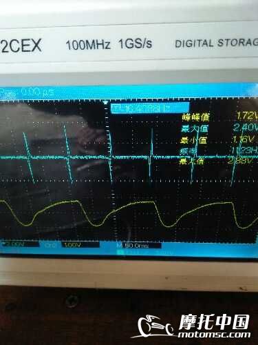

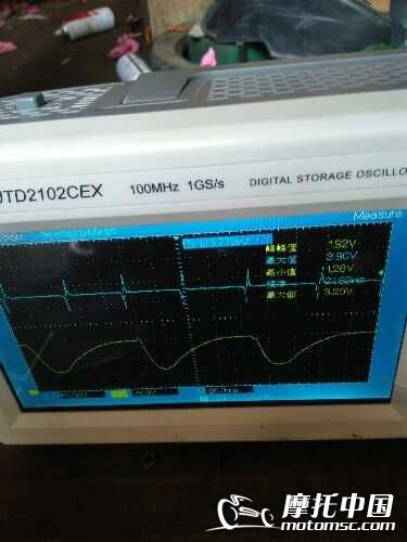

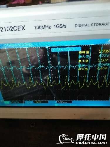

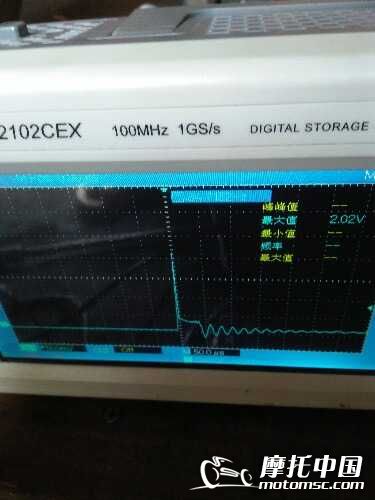

    故障现象收油放炮,据车主反应此车换了化油换了排气管未能排除故障,最后复装旧件开至我店,打开坐包准备先拆火咀看看其反应的工况,谁知车主马上让停,说火咀刚换的,牛X的很,那我们换种方式,架上示波器釆得波形如下,这时彻底改变了客户对我们的看法。

     楼主| 发表于 2016-8-22 16:06:49 指尖摩托手机 | 显示全部楼层
    从左至右,第一张次级,笫二张油门全开压力波,第三张,怠速压力波,最大值3.20。最小值1.28v。峰峰值1.92。频率21.92hz。第四张起动时压力波。最大2.88.最小1.16v峰峰值1.72,频率11.23hz

    波形还没龙版主搞得精,特别高转波形,听见发动机狂叫就担心气门断了,高手面前只有献丑了,这个燃烧时间短了,压力波形表现真空泄露,化油器方面跟气门是重点,不对之处楼下指正
    发表于 2016-8-22 17:23:04 指尖摩托手机 | 显示全部楼层
    龙行天下 发表于 2016-8-22 16:06
    从左至右,第一张次级,笫二张油门全开压力波,第三张,怠速压力波,最大值3.20。最小值1.28v。峰峰值1.32 ...
    数值跟图形数据好像错了

     楼主| 发表于 2016-8-22 17:44:43 指尖摩托手机 | 显示全部楼层
    笨鸟先飞 发表于 2016-8-22 17:23
    数值跟图形数据好像错了
    看得真细,谢谢提醒,
