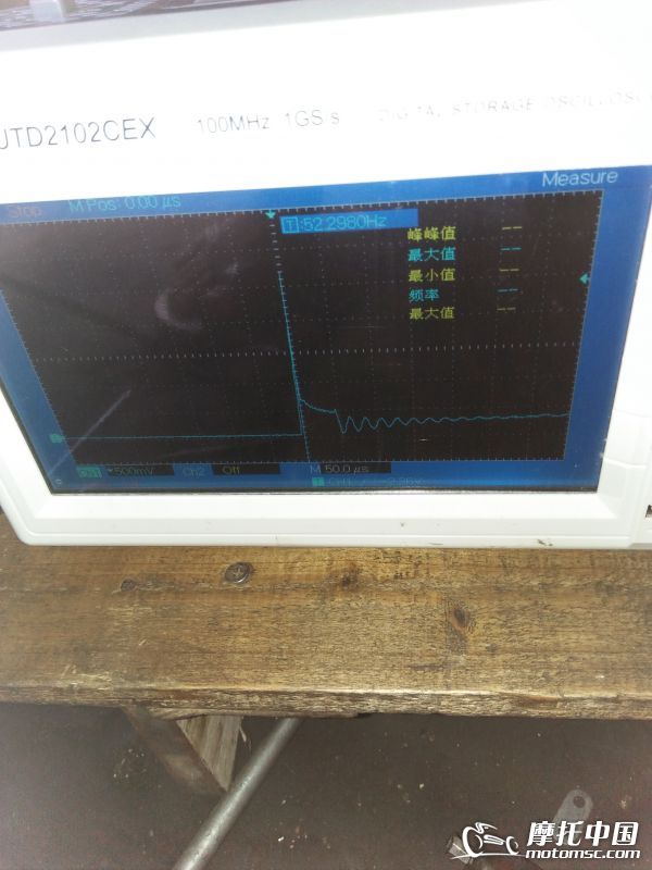

    高转后急放油没有发现次级有断火现象。

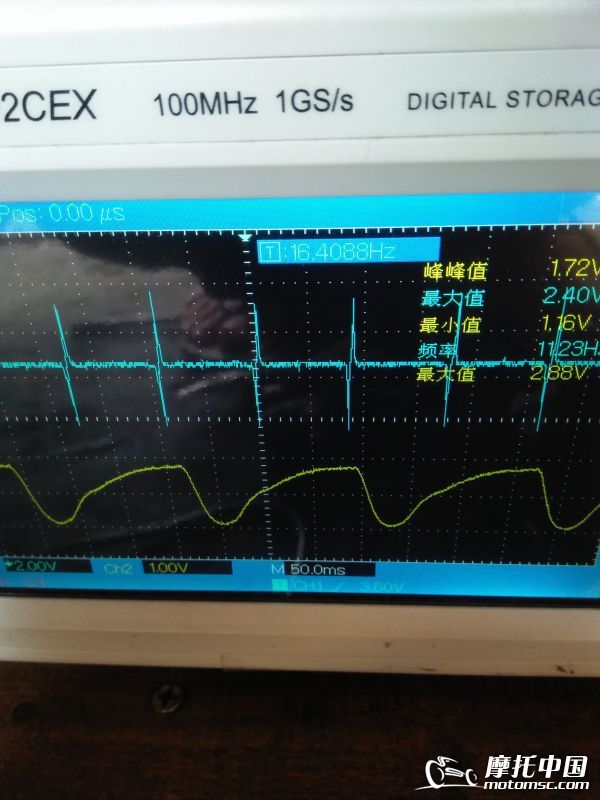

    再看压力波形怠速时的压力波形。
    怠速时的波形显然不正常,进气开始这个段离触发负电压的尖锋偏远一点点,这种表显有可能是配气迟后所导至,为了防止误判再看下启动时的波形。

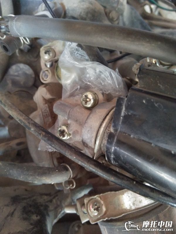

    从波形上看出这是电子风门没有关闭时的波形,马上手摸电子风门没有正常发热,把电子风门人为的先阻死。
