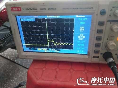

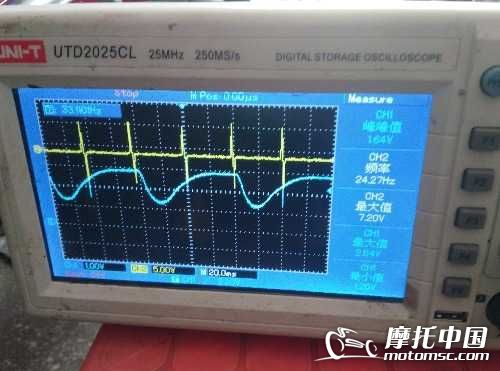

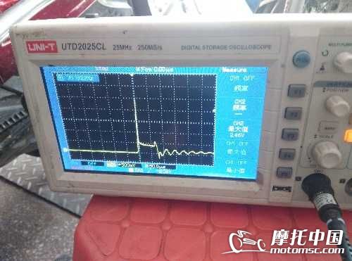

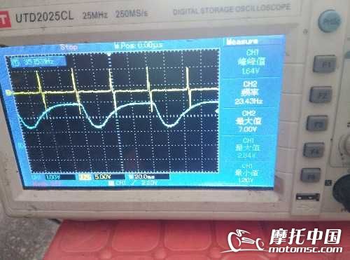

    各位dashen,又到波形发帖时间了 ,首先我觉得分享是一种美德,有错的请高手指正,有对的也得以肯定,也希望更多大神来批判我们发的贴子。今天接手一台仿公主GY6发动机坐式车,成色九成几千公里,女车主反映不好着车,电启动几十次后还得脚启动才启动成功,接车着车后加速空转没啥异常,由于基本上都是赶集时才用的车没及时维修,故障已有一个多月,波形如下

    发表于 2016-8-24 07:10:55 指尖摩托手机 | 显示全部楼层
    楼主小可根据你上的图片看到混合气比较浓,如有不对望大师斧正。

    发表于 2016-8-24 08:47:08 指尖摩托手机 | 显示全部楼层
    我发表个人意见,看波形在爆炸冲程时负压就开始上升,这说明进气道内的混合汽来的过早,其中有2个图径,1是化油器部分,2是缸内的压缩汽体,具体来自哪里还得有楼下的大师们回答了。

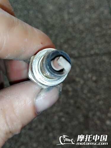

     楼主| 发表于 2016-8-24 11:52:53 指尖摩托手机 | 显示全部楼层
    原车火花塞图片
     楼主| 发表于 2016-8-24 11:54:54 指尖摩托手机 | 显示全部楼层
    颜色是正常的,发白是相机问题
