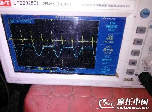

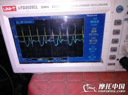

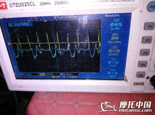

    签到,上网站,发帖,对于我来说是重要事情。在这里我强烈渴望大家多把帖子发上来,互相探讨,不要害羞。这几天看到波形版区没新的帖子不过瘾,手里有点发痒。看看谁人的车可以下手呢?这么巧一位大哥骑车过来说这车早上很难着车,没怠速。热车启动基本能着车,但是要拉油门,2000转才能维持怠速。把怠速调到2000转测得波形如下,来看看

    进气压力波形一个循环就是发动机完成进、压、爆、排的一个过程,看此图,波形在压缩冲种未就已经到了正常电压,这只能说明此车的进气道内有的空气进入,也就混合器稀。

    混合气没调好,节气门在怠速位置开度太大了。

    顶顶,压力波如在怠速不能稳定的情况下,釆集启动时的波形,波形才不会受节气门开度引响,那样误导的概率要低一点
    謝谢知秋老师的指点,顶一个
