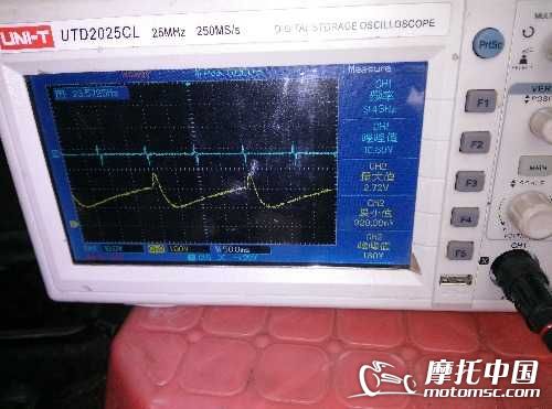

    架上示波器看下压力波形,这个压力波形它虽很复杂,我们这些业余爱好有时会误判.这些不用担心.这就好比国内的GPS定位,有些可以精准度到5米内.而有些只能10米内.找到大概方向就行了.慢慢的积累经验.当丰富的经验结合理论的东西,那你会是一位很了不起的维修工.
    玩过的朋友都知道正常的压力波是长什么样子。这就像我们看惯了中国人,都长得差不多,突然出现了个外国人,你一眼就能看出.
    波形分析有五大判定依据.1幅值.2形状.3频率.4脉宽.5阵列.而这个压力波分析个人认为最基本要把幅值.形状.频率.这3个判定依据列入进来.
    粗俗的来讲,分析压力波形要知道你用的采集器在常压下是多少V.
    什么车型.车子正常时的波形在什么转速下,是什么样子的.最大电压.最小电压又是多少V.
    同一类车以标准时的波形做对比应相差不远.如相差太远就表示有故障.
    采样启动时压力波形,没有发现有异常的样子.
    再看怠速时的波形.和记忆中正常的波形做对比也没发现异常的曲线和电压.
    在压力波形上没有找到故障点

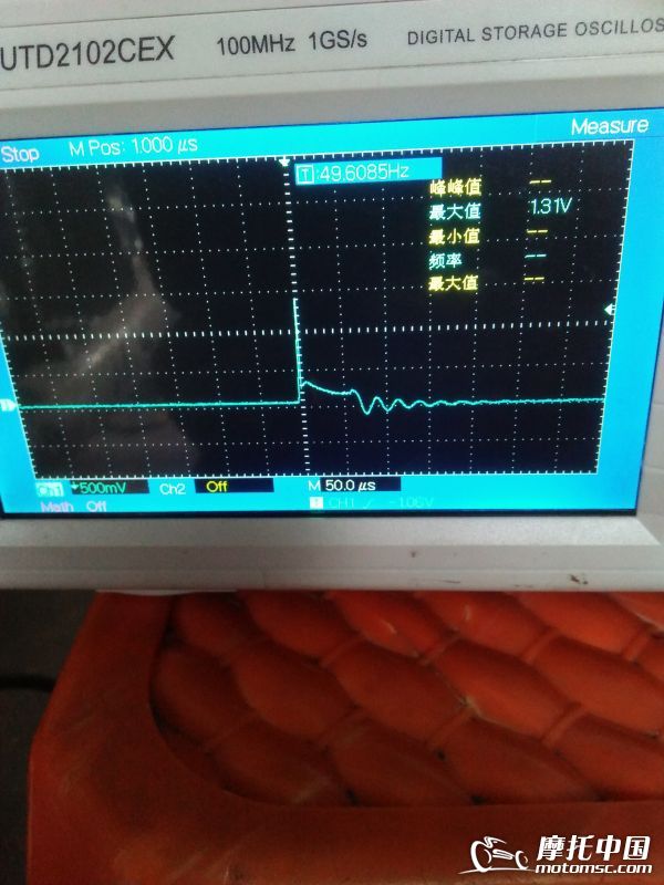

    再看下点火波形,从次级波形看到自已想看到的东西
    次级波形反映的是后期的震荡幅值和震荡次数不够,嘻嘻,小样看我还不把你给抓住.
    换上新的高压包
    正常的次级.jpg 再看波形.OK.出去小试,故障排除.

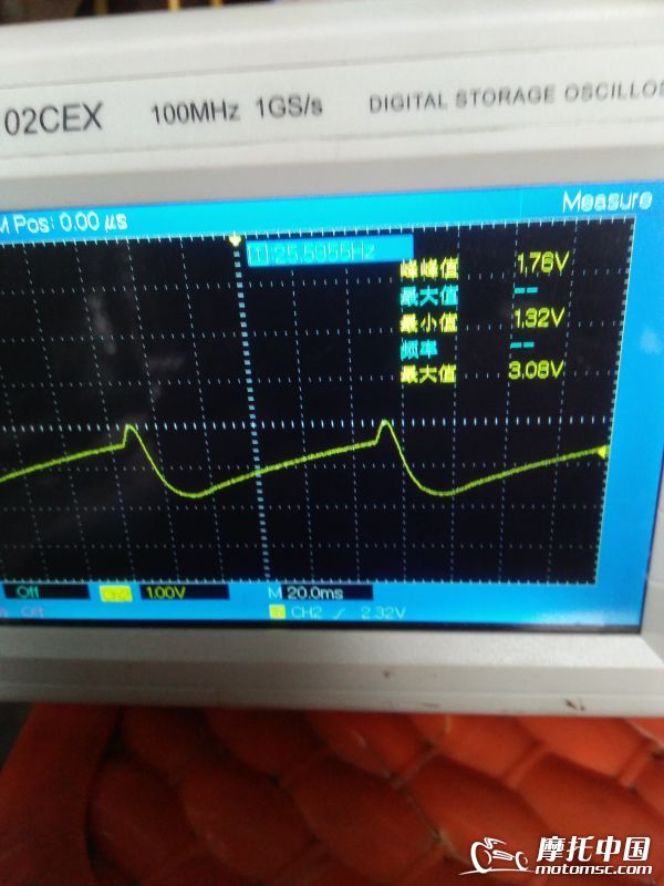

    发表于 2016-9-3 09:43:52 指尖摩托手机 | 显示全部楼层
    龙版主我这个波形跟你的有什么不同
    发表于 2016-9-3 12:52:48 指尖摩托手机 | 显示全部楼层
    我只能说楼主是抓波波高手!
    发表于 2016-9-3 16:45:34 | 显示全部楼层
    笨鸟先飞 发表于 2016-9-3 09:43
    龙版主我这个波形跟你的有什么不同
    这个波形没有问题,很正常,与楼主的是一致的。
    发表于 2016-9-3 17:37:04 指尖摩托手机 | 显示全部楼层
