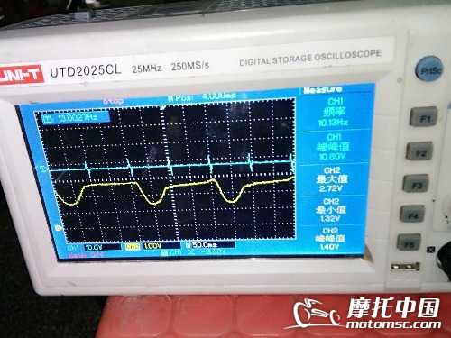

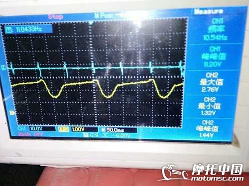

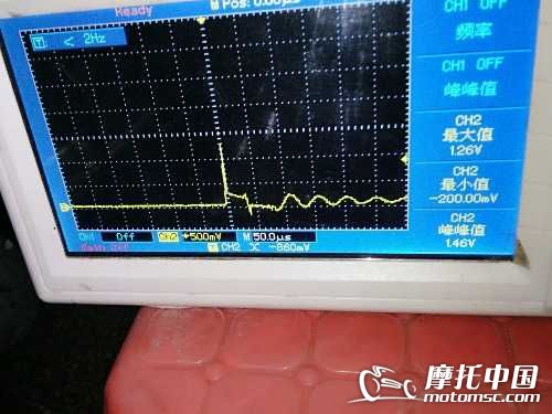

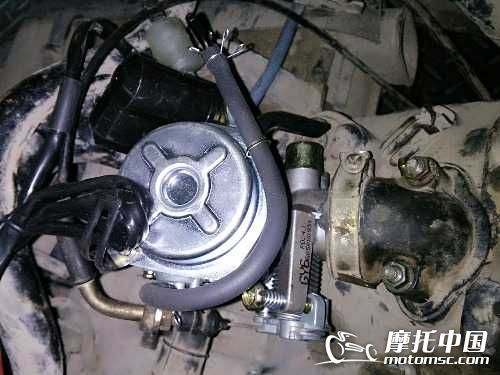

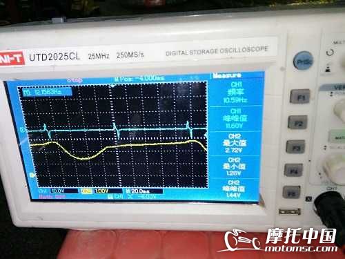

    一波还没平息,一波又来侵袭。前天一哥拖一辆仿公主GY6125发动机车来我店维修。故障特点就是不好着车,我说啊呀小问题吗,传统套路不就搞定了吗。吩咐马仔上就是了,小师傅是个换件工。常规看火花塞,火花,洗化油器,调气门,看空滤。由于心里没底开始是换了火花塞,后来上面提到的全换了。还是没有丝毫着车的意思。怎么了不是不好着吗?是不能着。后来小师傅又建议车主换套缸如此等等。这个破车三四成新的货货。外壳东扎西绑的,不能搞个千把块吧?看来还是我来收拾它吧,于是把示波器搬到了车的旁边,说真的一点把握都没有,首先测量触发和压力波形,次级波形看看

    发表于 2016-9-5 08:28:06 | 显示全部楼层
    从第五张图来看,是气门漏气了的波形,这车气缸压力不足了。
    发表于 2016-9-5 08:31:31 指尖摩托手机 | 显示全部楼层
    知秋老师是一语道破了天机

     楼主| 发表于 2016-9-5 15:37:22 指尖摩托手机 | 显示全部楼层
    车主看到这样修车,还是第一次。说修摩托还用上心电图,佩服。波形出来了,什么回事呢?自问心中真的没底。万一这庄生意搞不好泡汤了,不但钱票没有,信誉没有,学抓波的机会都没有。怎么办?脑筋急转弯,调虎离山!兄弟你这车出来的波形表现情况十分复杂,做事还得慢慢来。万一搞错钱票是你的时间是我的。最终你的钱票就是我的钱票。我得慢慢分析研究,结果出来给你电话。那么知秋老师说气门漏气我也是心中没底,气门调过,缸压表测不了。那么确实是气门漏气吗
