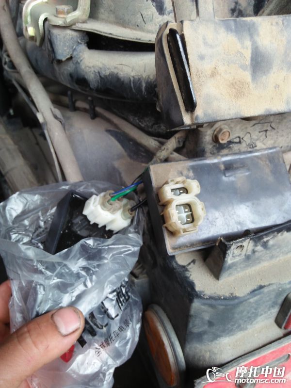

    一台新大州本田的125踏板车故障表现是1200至2500转这个段有轻微的发吐.过了3000转一切正常.怠速有点沉闷,可以短时间的稳定在1200转

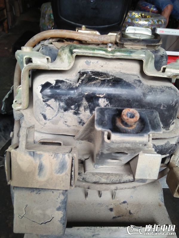

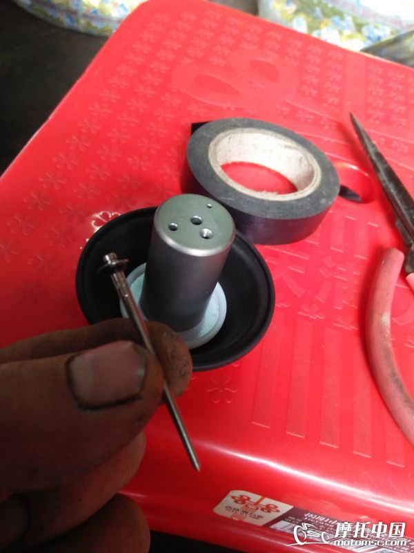

    据车主说新换排气管后不久就出现了这样的情况.因为车子有点烧机油在别处换了汽缸一套.故障还在,维修工把化油器也换了.故障未能排除.开至我店.拆开座桶,发现化油器确是新的,细 一看这个电子风门没接上
    嘻嘻心中切喜以为修复好风门问题就解决了。可万万没想到,修复好风门,怠速是可以长久稳定了,轻加油门还是发吐.这个发吐有点像化油器过渡不好,尝试把化油器油针调了一下,也是无果

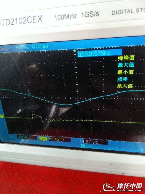

    简单的手法再换一个火咀和高压包.还是一个样。方向迷惘.架上示波器由于怀疑是不是气门有漏气造成的这种故障.

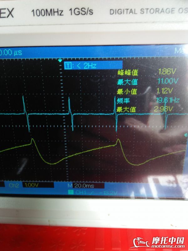

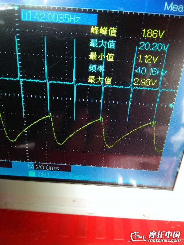

    采集压力波形在发吐的那个断没有发现波形异变.
    再看下怠速波形混合气浓度也是正常
    再看启动波形也没有看到自已想看到的东西

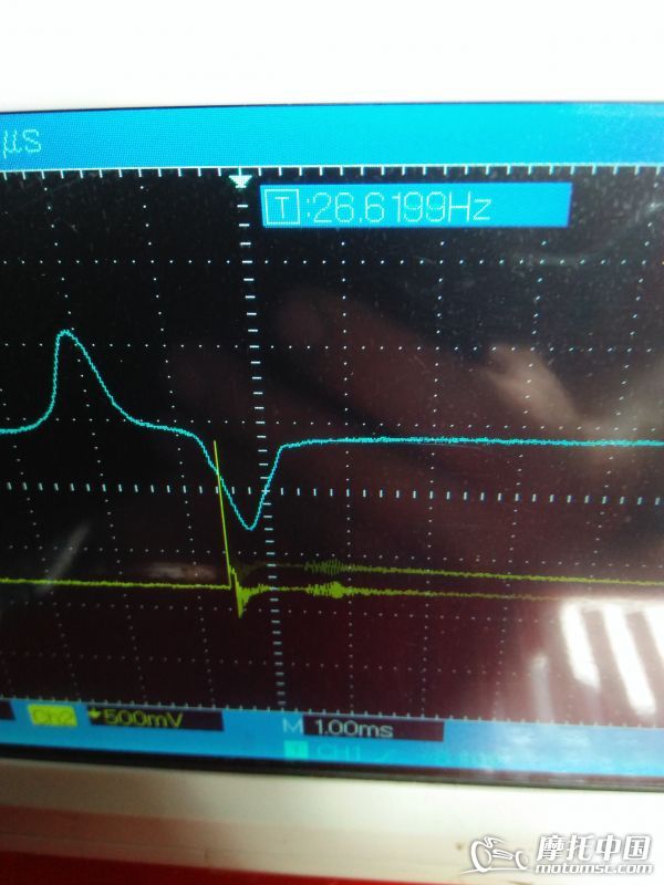

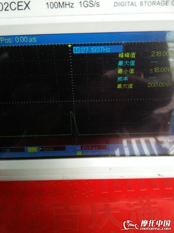

    再看发吐时初级电压在 200以上
    再看高压次级怠速时可以
    当把转速慢慢提高发现击穿电压突变的很低.
    马上熄火重新启动把高压包对火咀做跳火检测.火花强度可以拉至8MM.这么低的击穿电压为何还会有那么强的火花??而测试的可是新的高压包,难不成新的高压包有问题造成这个击穿电压低??
    再找一个新的试车,还是一个样.以往玩示波器的经验.点火器问题也会造成击穿电压低.目标转移到点火器身上.可这种车的点火器在油箱后面,包的很严实.不把后面的外壳全拆了你是无法换点火器的.
    又想是不是充电电压过高造成了点火器起到了保护作用?把整流器也拔了,这酒还是没有醒,那个转速还是吐.但我依然还是相信示波器测试的数据指引了这个方向.把后面的外壳拆下
    换上新的点火器,故障排除..
