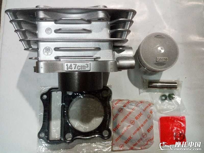

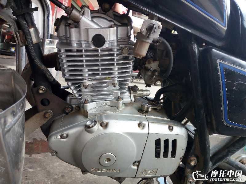

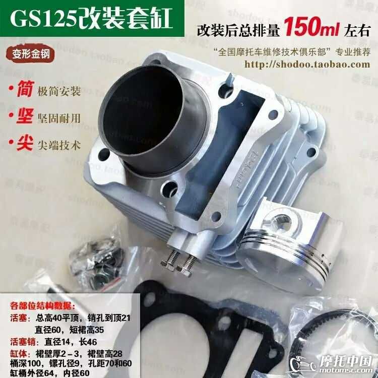

    GS125改150马力,马力大,提速快,时速轻松120码,爆表,百公里油耗2.7升。表演龙抬头,翘屁股没问题。
    适用车型:GS125小链机相同机型都可以改装150马力,老款车型GN125,GS,东威,三力,轻骑。
    新款(国二)GN,GS,EN,钻豹,锐爽,东威,三力,轻骑等等相同机型,。改装车型范围广。
    改装产品,GS白金化油器,GS变形金刚套缸。
    经过改装的车辆,已经正常使用六年50000公里以上考验。
    咨询 站内短信联系!(帮楼主更改了下)

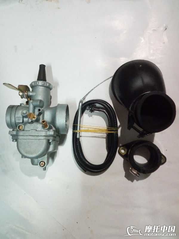

    豪爵老款GN,EN等真空化油器口径26mm米,GS柱塞化油器提速快,口径31mm米,改150动力,最好配大号口径的化油器,才能压榨出更多马力。
