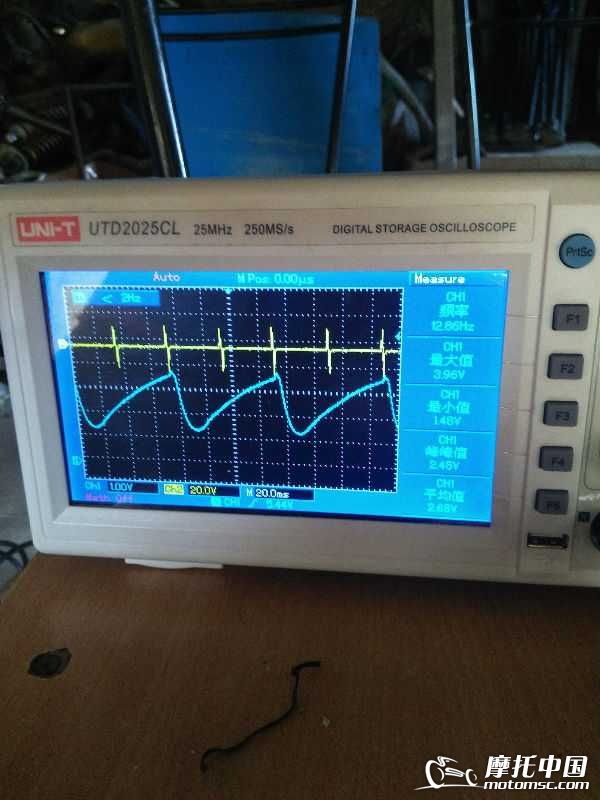

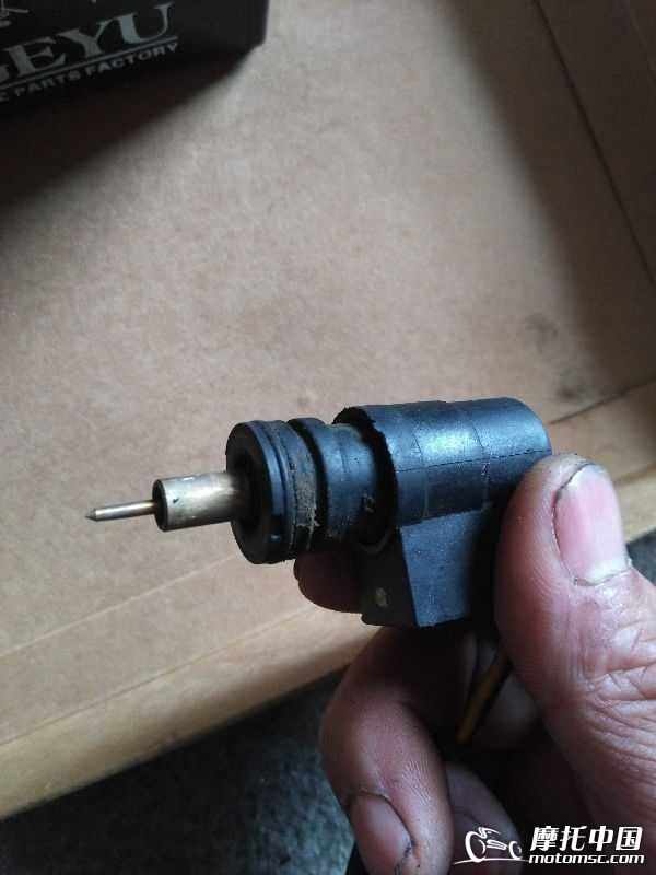

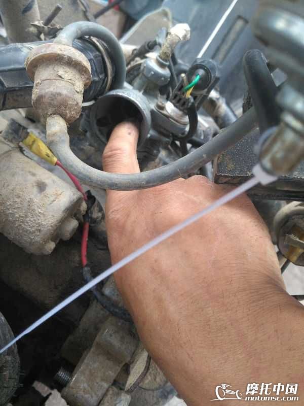

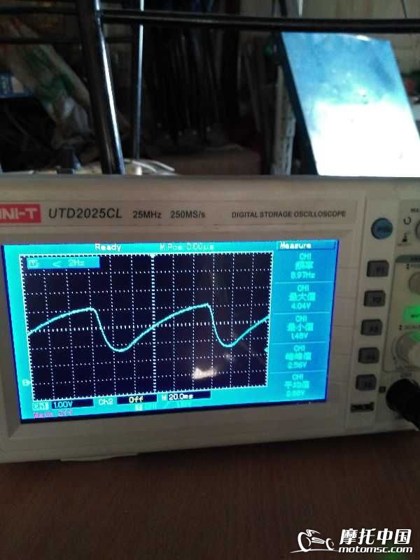

          维修一切顺利,换套缸、清洗化油器装好试车,打着车预热5分钟,发现车子怠速不稳,忽高忽低,随调混合器,故障依旧,用手摸电子风门,发现风门是热的,装风门时在电瓶上加热,看到柱塞也向外出。此时拆下化油器检查也没看出所以然。思来想去还是架上示波器看看波形吧。波形出来后,发现化油器有漏气的现象,可之前检查化油器时也没发现有漏气的现象?当我怠速时用手指堵住电子风门进气口处,发动机一下熄火了,此时才明白原来是电子风门处漏气,换掉电子风门,着车预热5分钟调节混合器罗钉,再看波形正常,怠速稳定一切正常。
          车子修好后,把故障风门人为加热,发现风门柱塞也向外出,但它伸出的长度和正常长度稍短。这个长度无法完全关闭旁通道,使旁通道内的空气进入了进气道内。

    楼主发的这两个图片是故障的波形吗?为何堵住阻风进气口熄火,就说明是漏气呢?

    风门漏气进入进气道,使进气道内混合器变稀,这样就需要调节混合器罗钉和怠速罗钉来维持平衡,如果把化油风门进气道堵死,打破了平衡它自然会熄火。

    波波玩的熟练,其实柱塞能伸出不代表正常,Gy125的可以拆了两颗螺丝,把整个电风门拿下,通电观察能否完全落下
