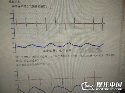

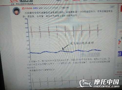

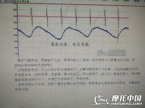

    看了几次这个波形和压力波形的对比感觉不明白
    发表于 2016-9-19 19:11:33 指尖摩托手机 | 显示全部楼层 |阅读模式
    各位解释下
    发表于 2016-9-19 19:18:14 指尖摩托手机 | 显示全部楼层
    你知道这是什么波形吗
    发表于 2016-9-19 19:51:15 指尖摩托手机 | 显示全部楼层
    这是尾气CO波形
    发表于 2016-9-19 20:05:22 指尖摩托手机 | 显示全部楼层
    对了这是另外一种传感器
     楼主| 发表于 2016-9-19 20:22:02 指尖摩托手机 | 显示全部楼层
    可为什么要取进气压力波形数据
    发表于 2016-9-20 08:53:10 | 显示全部楼层
    这是CO,一氧化碳波形,精细调节化油器使用的,不是MAP波形。
