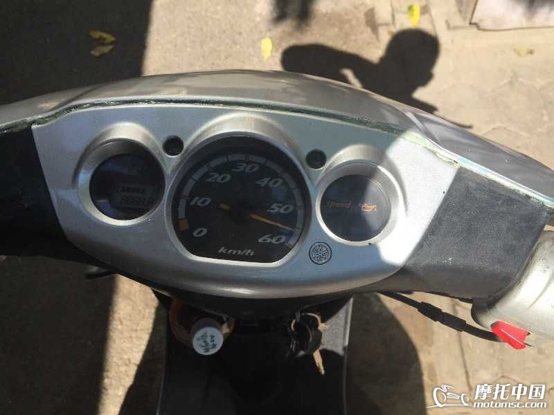

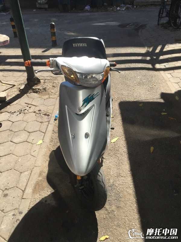

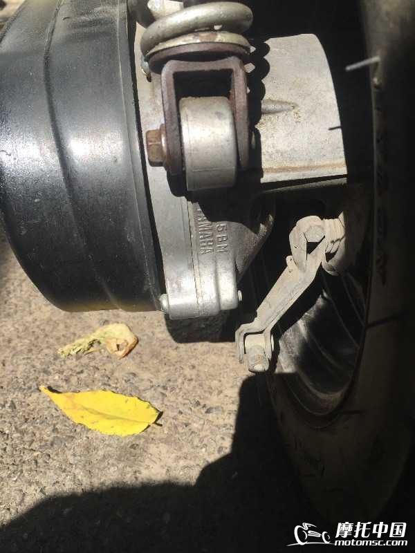

    一打就着车。给油就灭。 日机。 evo。这是什么情况啊。 化油器洗了。 怠速还特别稳。    火花塞也换了。    求大神在线等

    发表于 2016-9-20 18:39:45 | 显示全部楼层
    看哈电风门
     楼主| 发表于 2016-9-20 19:57:17 指尖摩托手机 | 显示全部楼层
    MSC2923 发表于 2016-9-20 18:39
    看哈电风门
    什么叫电风门
    发表于 2016-9-20 20:33:15 指尖摩托手机 | 显示全部楼层
    空滤芯和点火系统还有汽油。
    发表于 2016-9-20 21:52:52 指尖摩托手机 | 显示全部楼层
    路过楼主看看油平面偏高吗?
    发表于 2016-9-21 06:54:42 指尖摩托手机 | 显示全部楼层
    看看主油针活动是否顺滑?
    发表于 2016-9-21 08:09:06 | 显示全部楼层
    楼主连电风门都不清楚,还是找维修店解决这个故障吧。这是冷机混合气过稀故障,一般是电子风门,油平面,怠速混合气浓度,这些原因。
