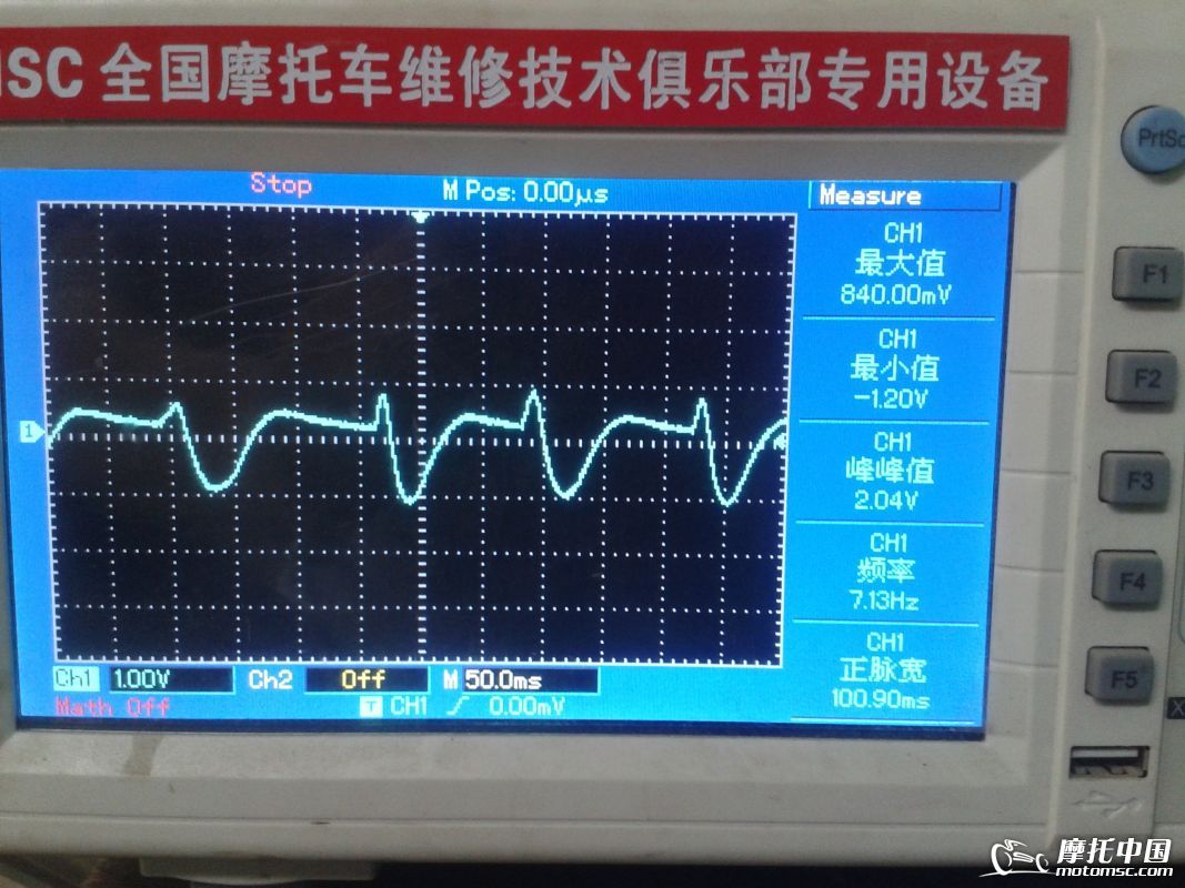

    DY110国三的进气压力波形
    发表于 2016-9-20 20:02:01 | 显示全部楼层 |阅读模式
       车子加不起油,跑起来没有高速没有怠速.采集波形如下: 20160914_112949.jpg 20160914_113028.jpg 20160914_113243.jpg 20160914_113340.jpg 20160914_113358.jpg

    排气管拆掉去试下车

    同意龙版主的说法,另外建议楼主把示玻器搞下出厂设置,再把频率,大、小置调出来

    典型的排气堵塞波形。
