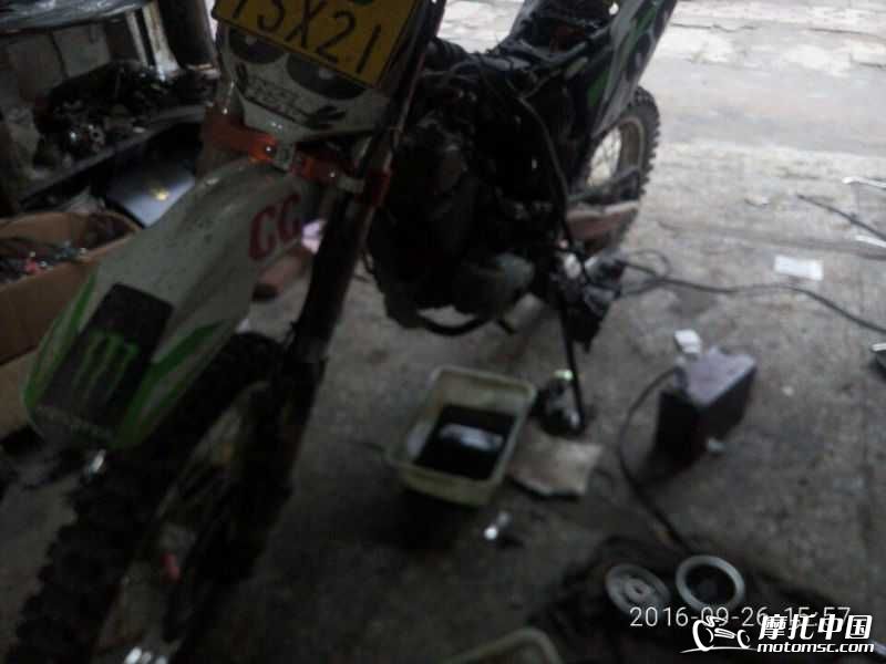

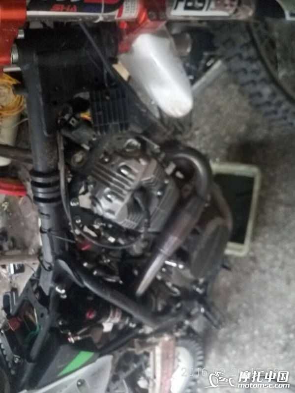

    电池换了五次了  每次都被充坏  一个新电池用十多天就坏了         充电器也换了还是不行   用万能表测电压是14.9这是怎么回事

    路过你看看发电线圈发电量,再换个俱乐部的整流器看看充电电流
    发表于 2016-9-27 05:40:15 指尖摩托手机 | 显示全部楼层
    换的这个整流器的取样线接触良好吗?
    发表于 2016-9-27 07:08:37 | 显示全部楼层
    测电流
    发表于 2016-9-27 07:25:02 指尖摩托手机 | 显示全部楼层
    楼上正解,测充电要电流电压一起测。
    发表于 2016-9-27 08:10:02 | 显示全部楼层
    标准状态的电瓶充电电压在14.4V附近,满电后的电流低于1安培,越低越好。楼主这个应该是被电流搞坏了电瓶,重点测试充电电流看看。
    发表于 2016-9-27 13:20:09 指尖摩托手机 | 显示全部楼层
    把取样线断开直接接在硅整流端的红色电源线上
    发表于 2016-9-27 21:46:58 指尖摩托手机 | 显示全部楼层
    还是整流器问题,无休止的充电,能不坏电池。
    发表于 2016-9-28 07:25:34 指尖摩托手机 | 显示全部楼层
    先检查发电线圈有毛病吗?再检查稳压器出的接电池线再检查车辆是不是有漏电的现象
