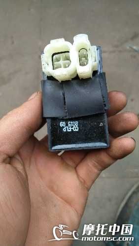

    行驶中熄火。现在的情况是用电启动着车发动机开始旋转的第一下和发动机停转的最后一下会出火。
     楼主| 发表于 2016-10-4 16:46:51 指尖摩托手机 | 显示全部楼层

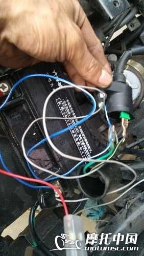

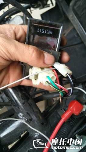

    原车点火器是没线的那个,直接没火,检查发现是磁电机黑红线没火,然后我换上这个带线的直流点火器,就是上面这种情况了
     楼主| 发表于 2016-10-4 16:48:07 指尖摩托手机 | 显示全部楼层

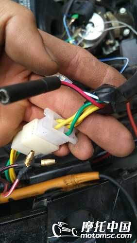

    磁电机是六线的,黑红线没火
     楼主| 发表于 2016-10-4 16:51:27 指尖摩托手机 | 显示全部楼层

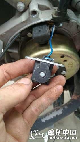

    脉冲我单独装了一个上去,情况没变。高压包换了,情况还是一样

    发表于 2016-10-4 20:16:37 | 显示全部楼层
    检查哈触发是否良好
    发表于 2016-10-4 21:09:29 指尖摩托手机 | 显示全部楼层
    楼主修好没有
    发表于 2016-10-4 21:13:16 | 显示全部楼层
    重点检查触发
