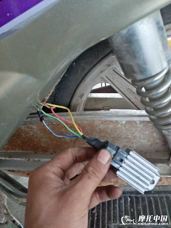

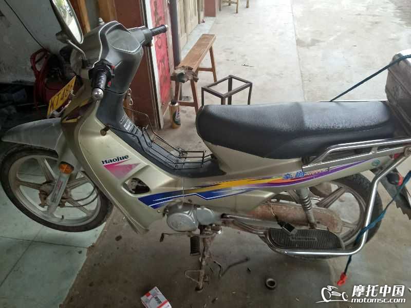

    一辆豪爵110泰本田,电起动打不起来。检查电瓶。没有电,随后换新电池,一打就着,量充电电压。油门接近低的时候电压为15伏左右,更换充电器还是电压高。改全波充电器,充电电压。油门加到底是13.60左右。但开大灯不怎么亮。

     楼主| 发表于 2016-10-5 16:55:40 指尖摩托手机 | 显示全部楼层
    这个还是充电器的问题吗?
    发表于 2016-10-5 17:45:37 | 显示全部楼层
    这个整流器换掉大灯单独进线,整流器黄线和白线必须独立

    发表于 2016-10-5 21:18:35 指尖摩托手机 | 显示全部楼层
    没清楚半波和全波原理你改什么,接错线了吧!
    发表于 2016-10-5 21:41:00 指尖摩托手机 | 显示全部楼层
    要改,全改,线川,整流,大灯进线,要不别改了,换整流,查地线,和白线是否断路。半波的这两进线断路一样不稳压
     楼主| 发表于 2016-10-6 09:14:52 指尖摩托手机 | 显示全部楼层
    我知道是半波的。改了全波。充电电压有点低,大灯就红着亮。

     楼主| 发表于 2016-10-6 09:49:14 指尖摩托手机 | 显示全部楼层
    :找着原因了。原来是后换的半波充电器问题。跟原车的是一样的半波充电器换上。电压充太高了。指定不行。时间不长新电池也会坏掉。我找到c8的半波充电器,换上试一试,充电电压在14.5。这个就比较正常了。大灯也能随着油门加大而改变亮度。就解决问题了。配件是修车的关键。
