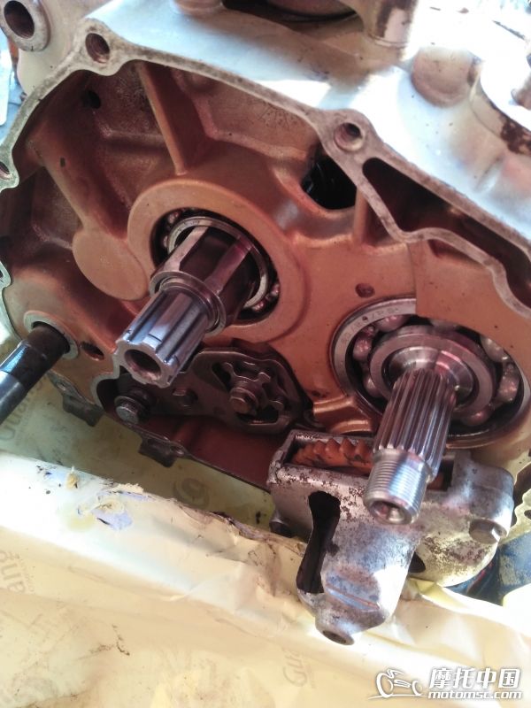

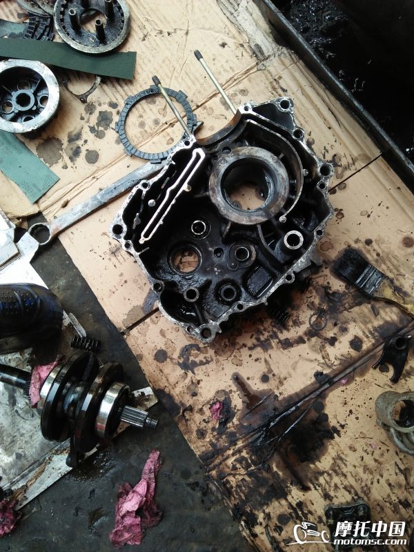

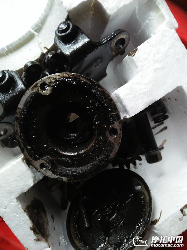

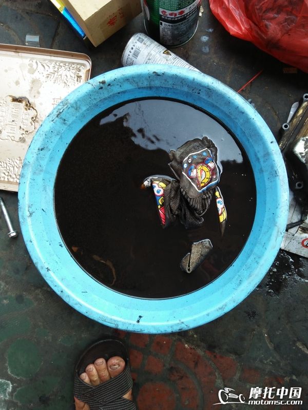

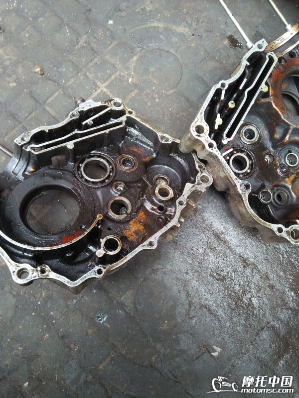

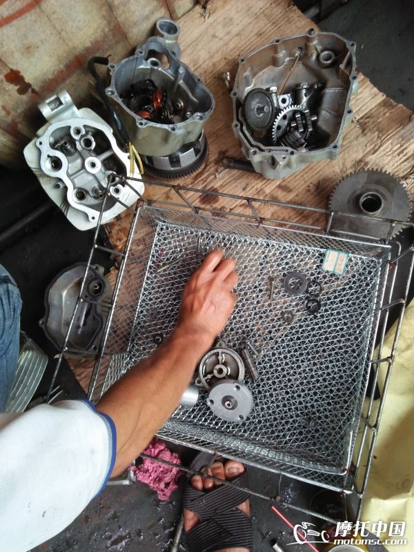

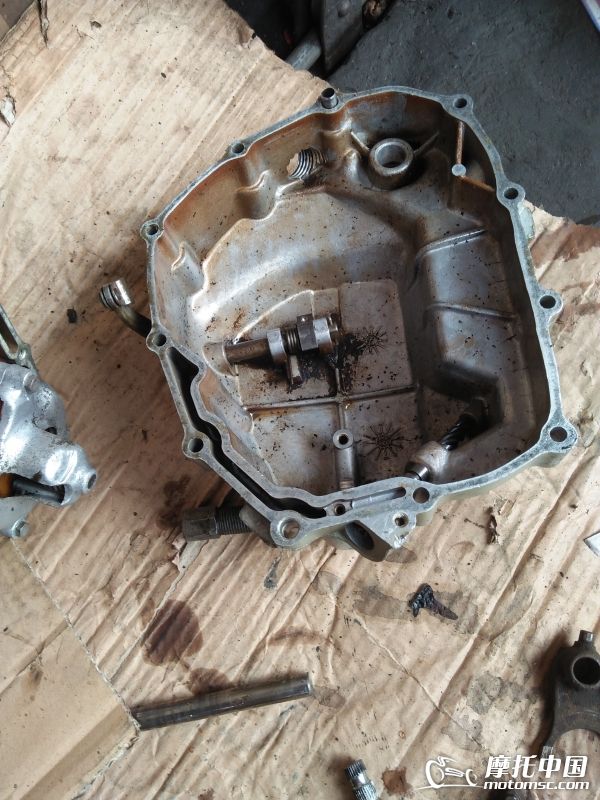

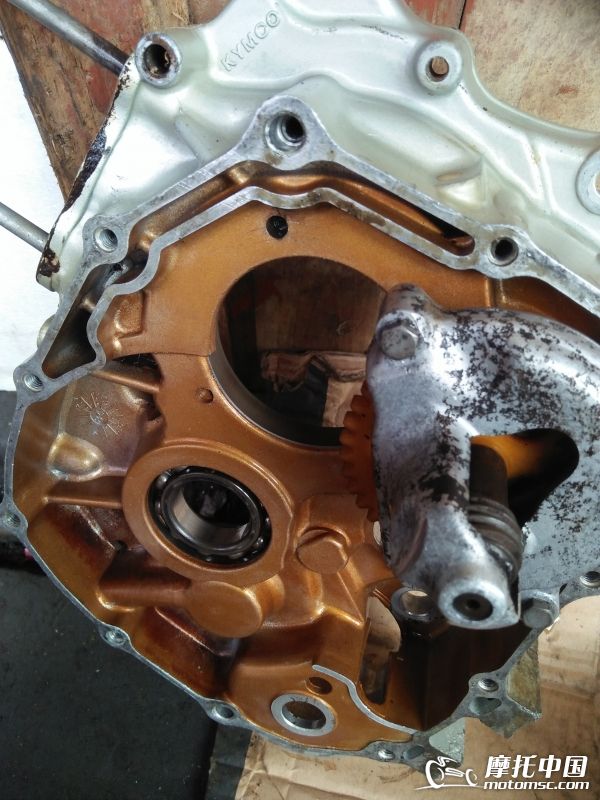

    做了维修行业好几年,最恼火的开箱后满箱的油泥,油泥如不清洗干净,发动机就算修复好,油泥的存让发动机的散热和润滑大打折扣,换机油的周期更短.有时一不小心拉高转造成机械故障.大家都知道,机油主要有润滑.散热.清洁.密封.防锈.缓冲.等作用.以往清洗的方法都是用汽油刷刷.
    自从有了超声波,大修发动机再也没有以前的那种厌卷.
    因为设备的增加提升了店面形象.清洗的干净,增加了利润.所谓有图有真像.

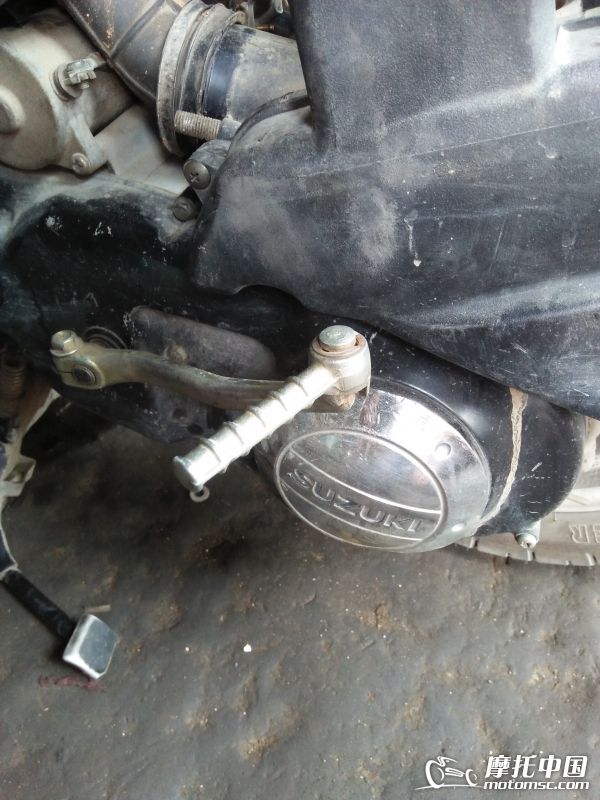

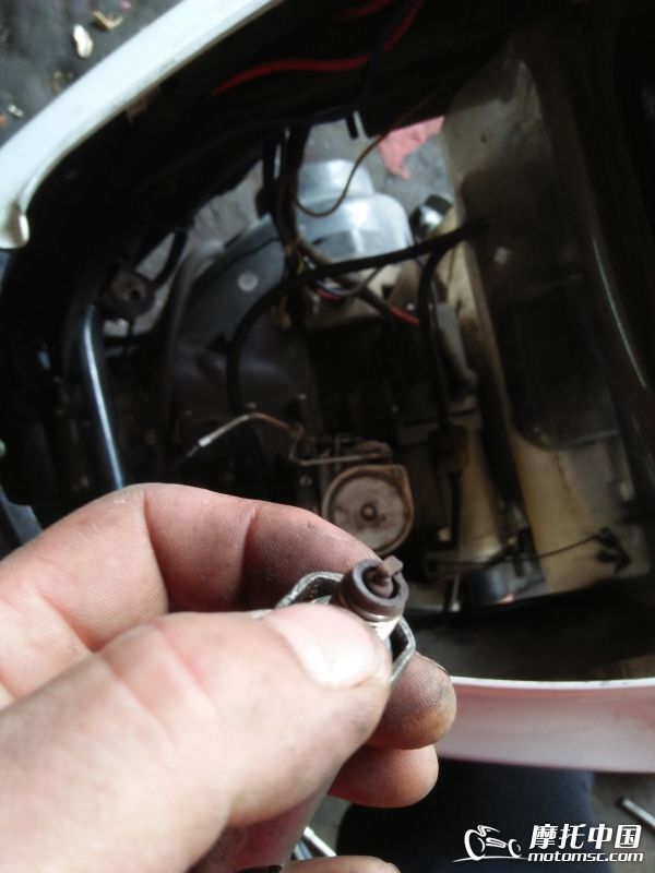

    还记得有一次是铃木的发动机,但不知道叫什么名字
    车主反映车子容易熄火,有时加不起油.熄火后要打十下八下才能着车,
    问车主什么时候出现的这种故障?回答:不知道,买回来就那样.细问得知原来是车主的朋友在修理店修过这个故障.连气缸也换了也没解决.以800元钱转让给了现在的车主.

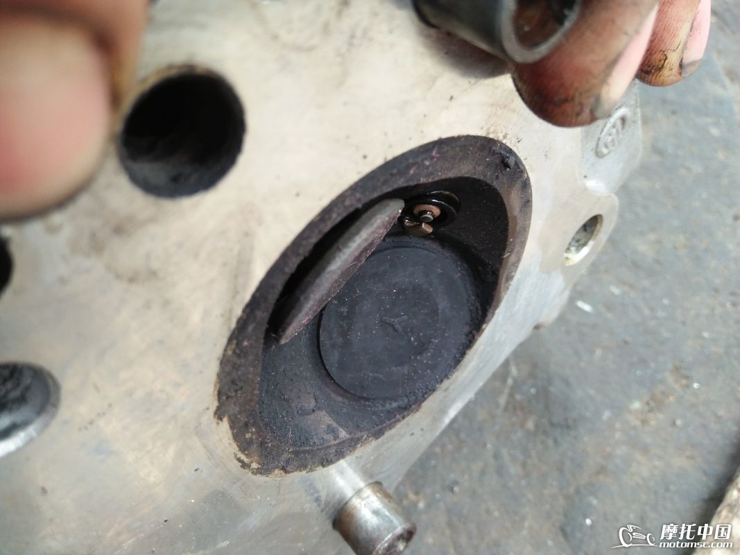

    好了,问诊没问出所以然来.架上示波器负压波形最小电压值为1.6V查化油器没有漏气
    气门间隙也正常.那不用考滤.应属机械故障.初步判定为排汽门有泄漏.
    告知车主要检修发动机,经得同意分解缸头部分,
    将排气门道放入汽油,哗哗的流.拆下排气门看到以经烧炽.
    换两只排汽门故障排除.车子修好后放了两天,好收钱.这个波形数据弄没了.有兄弟说没图无真像.

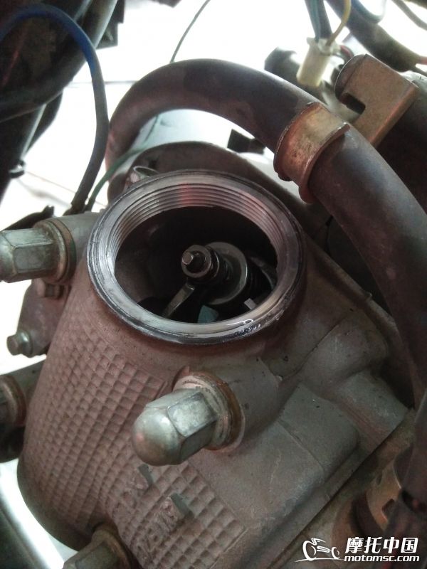

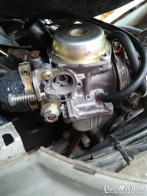

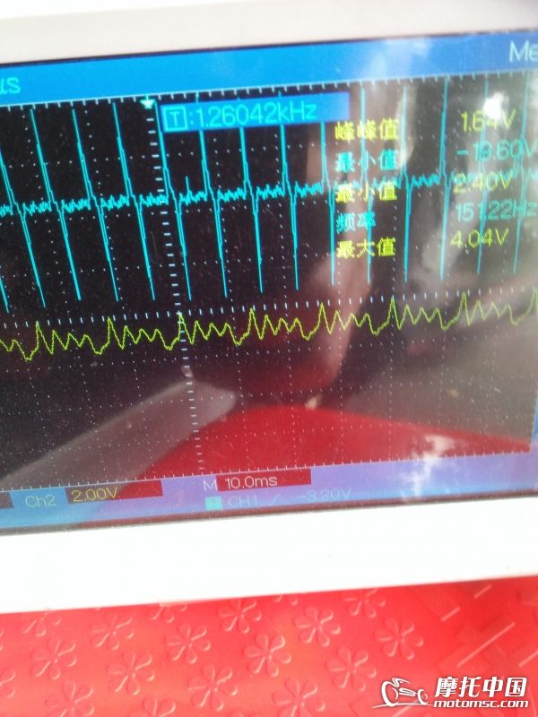

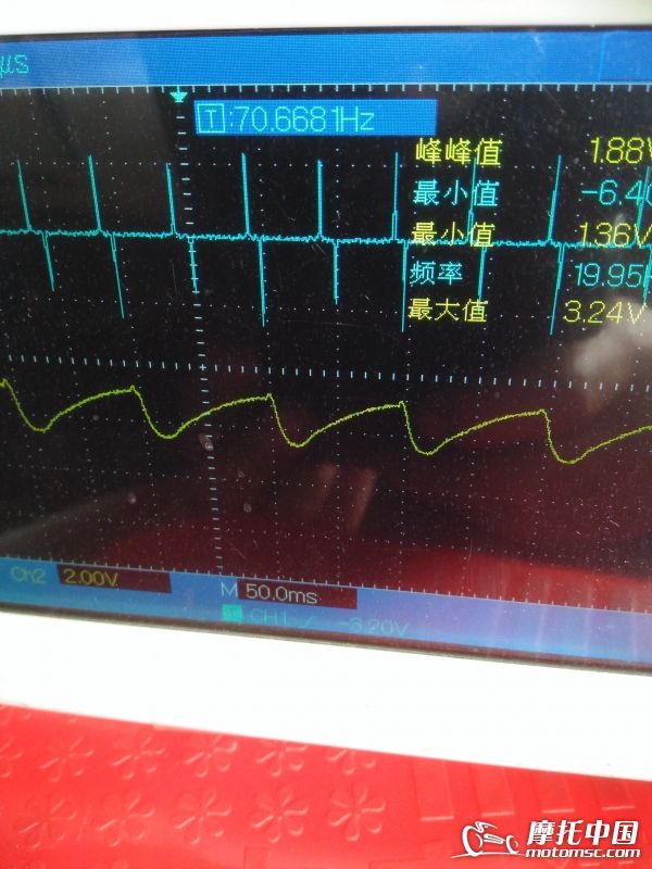

    今天接到一台RSZ100的车.车子表现为难启动.看火咀颜色很好.
    架示波器上去抓了个压力波
    发现启动时最大电压值超出了常压.
    典形的漏气现像.只有压缩时漏才能造成这么高的电压.查进气门间隙发现为0,
    调到0.10,启动正常.怠速稳定.
    再拉一下高转,车子整体表现OK

    发表于 2016-10-26 03:44:31 指尖摩托手机 | 显示全部楼层
    用的什么清洗剂
    发表于 2016-10-26 07:38:32 指尖摩托手机 | 显示全部楼层
    谢谢楼主分享
    发表于 2016-10-26 07:39:44 | 显示全部楼层
    有专业清洗剂,也可以用洗洁精
