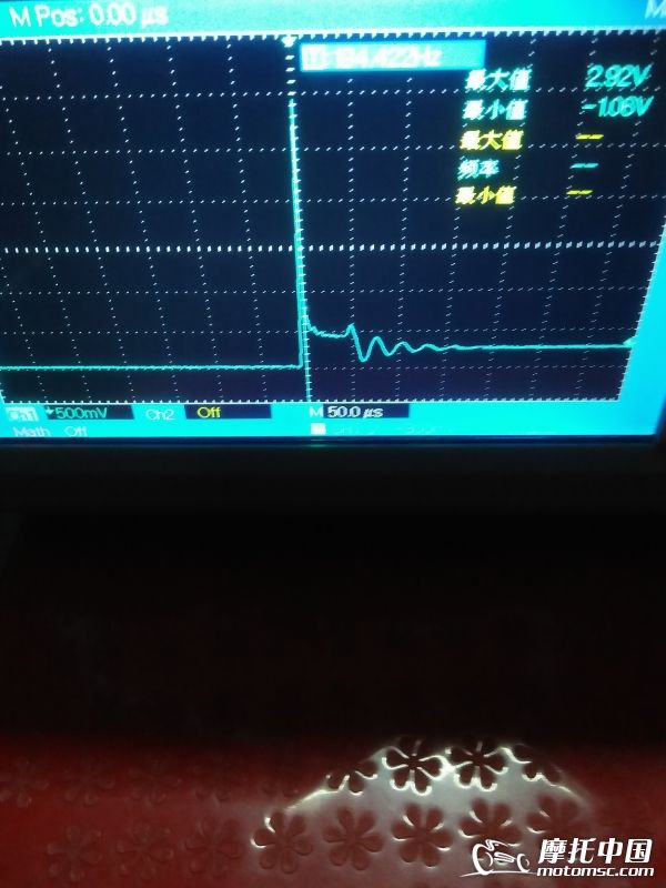

    今天开着上班停到晚上下班后又无法着车.自已的车直接上示波器看看,采高压次级击穿电压为15K.燃烧时间在50US.说明高压火花以电离火花塞间隙.击穿电压略为偏高,但对启动引响不大 IMG20161125182248.jpg

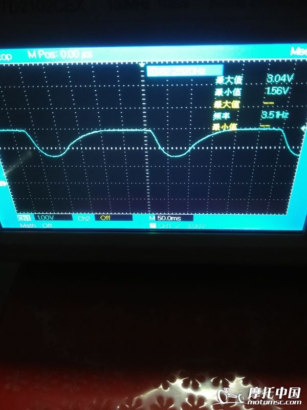

    再采压力波形.启动时的压力波形最大值为3.04.最小值为1.56.
    如果这样的波形在化油版的车上表现为漏真空.而电喷手上又没有一手资料,那就先按化油器车的思路,拆开缸头盖检查汽门间隙都在0.08至0.10之间.用手转动飞轮感受压缩压力感觉不出异常.

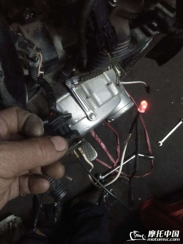

    心想由于此车是电喷车节波流板开度无法关到最小,节气板的开度过大直接引响启动波形.

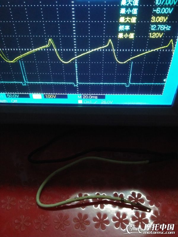

    再来看启动时的喷油波,发现喷油器控制地线没有导通信号也就是说没有波波出来.测喷油器有12V的电源.

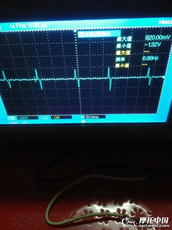

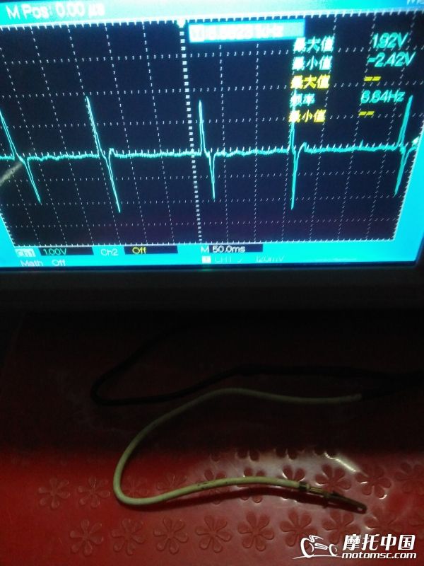

    关闭电锁拔下ECM.用万用表测量控制地线也没有异常,重新插上.为了确诊ECM是否有故障必须查清外围电路。再测触发,波形形状没发现有问题,但电压才只有930MV.不符合启动要求
    拆下磁电机边盖.用一字刀把触发器往凸台的方向轻轻的搬动一点复装车,再看启动时的解发电压为2V.OK启动成功.

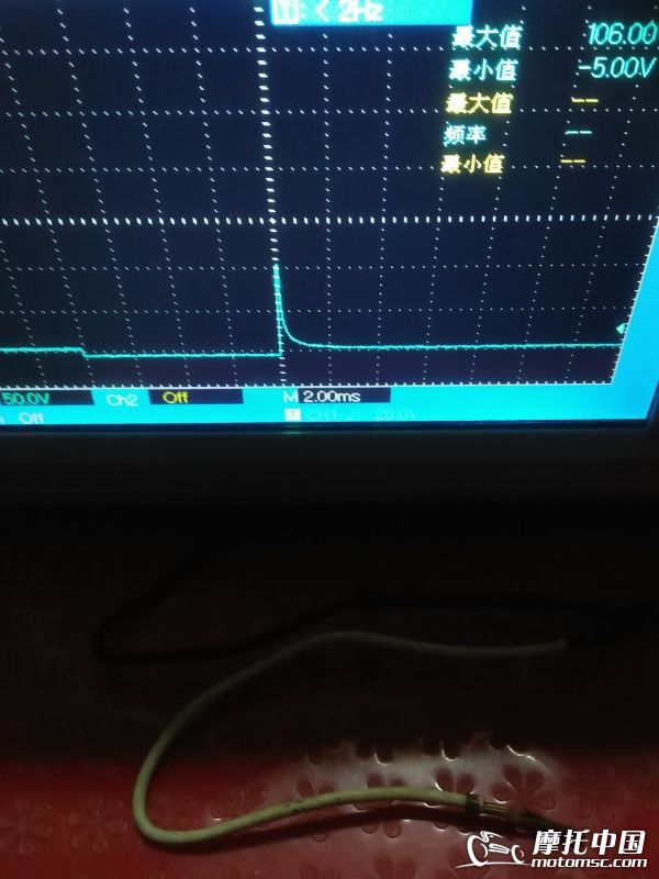

    车子修复好后再看启动时的喷油波形8MS.电压为106V
    在看下怠速时的压力波OK,故障排除.
