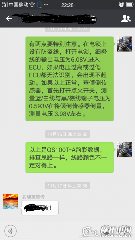

    回答它说电喷车点火器在ECM里面.那东西很少坏,你查下该车的外围电路.因在摩托中国我有见过之前海峰大哥发的帖子也就同一类车,在他的帖子了解到了整车布线.分享万岁.同样我分享给客户先查防盗电阻,再查倾倒传感器.
    一天后客户告知找遍此车没发现有防盗电阻.也不知道哪个是倾倒传感器.看来这有菜谱还真做不出好菜来.

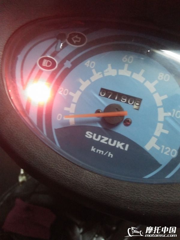

    打开电门发现仪表盘上的FI灯长闪
    gy60图IMG20161126174603.jpg .

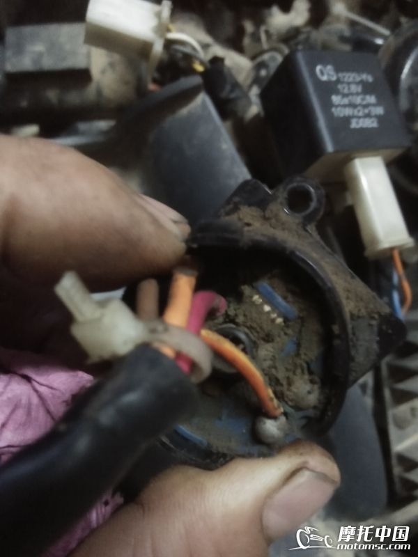

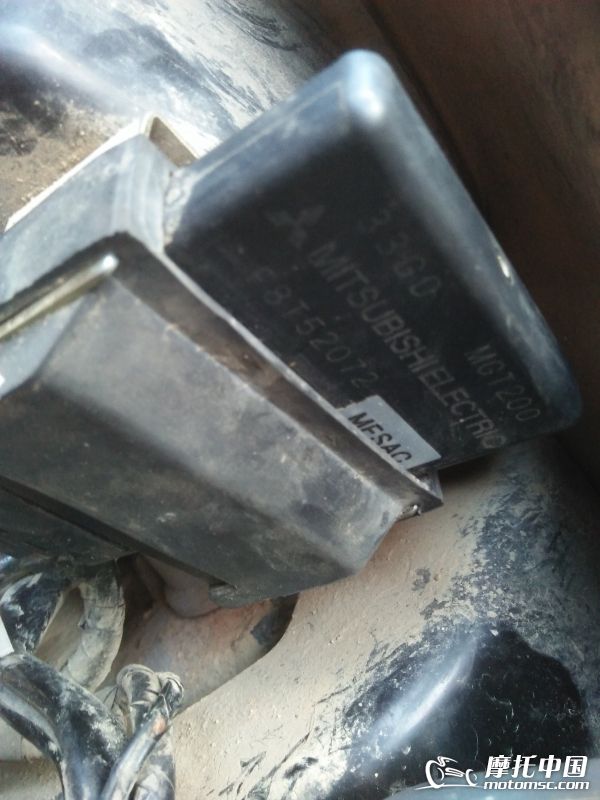

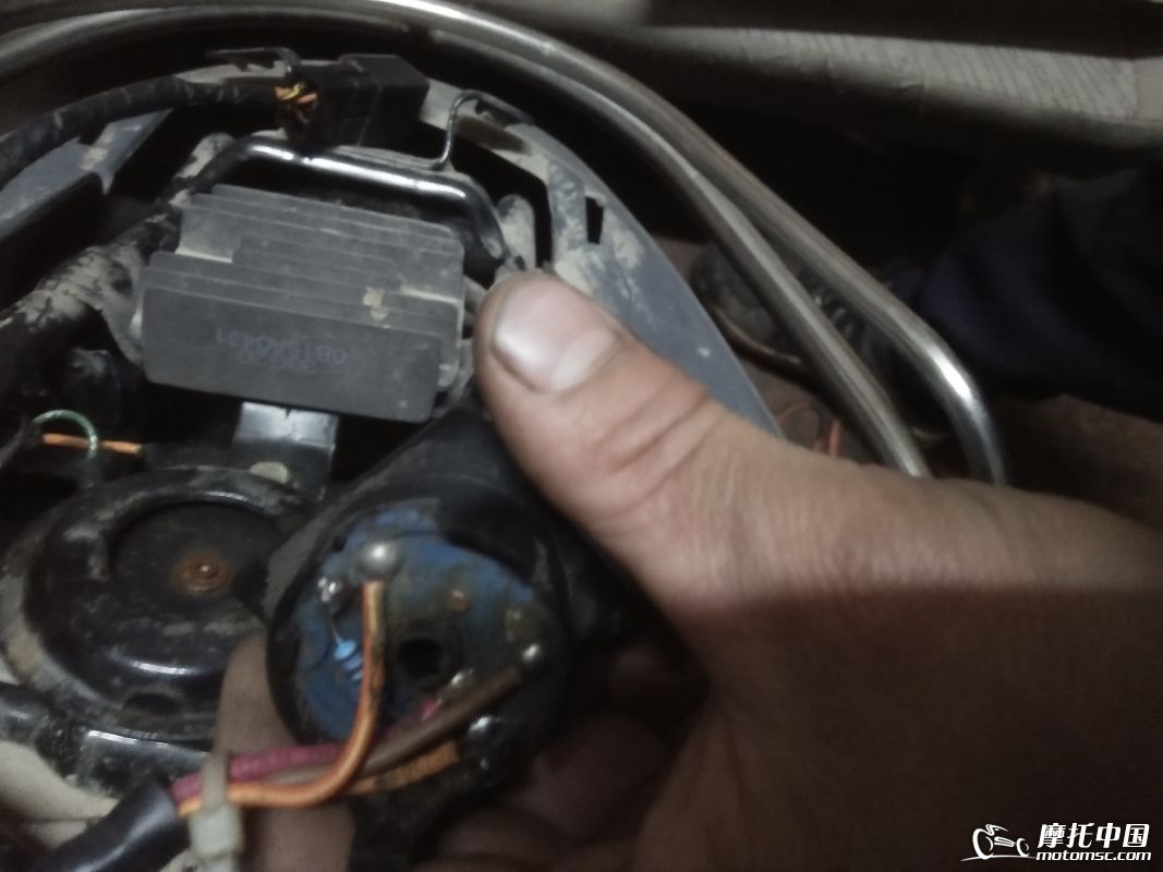

    拆下前大板.查看为三凌的系统.检查电门锁是四线制,分别为红.橙.细黄橙.棕.其实真正有做用的只有三条,棕色为空。查电锁橙色有输出电压.但细黄橙没有电压.拆下电锁发现很脏.厚厚的灰尘虽然把防盗电阻遮住,但还是逃不出我的火眼睛睛. gy60图IMG20161127162752.jpg
    此电阻色环为红黑棕银.在旧充电器上没有找到同类型的电阻,直接找了一个1K的电阻代换,复装车后高压次级有火.

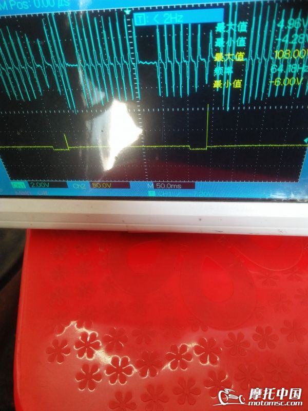

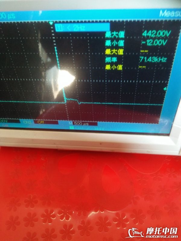

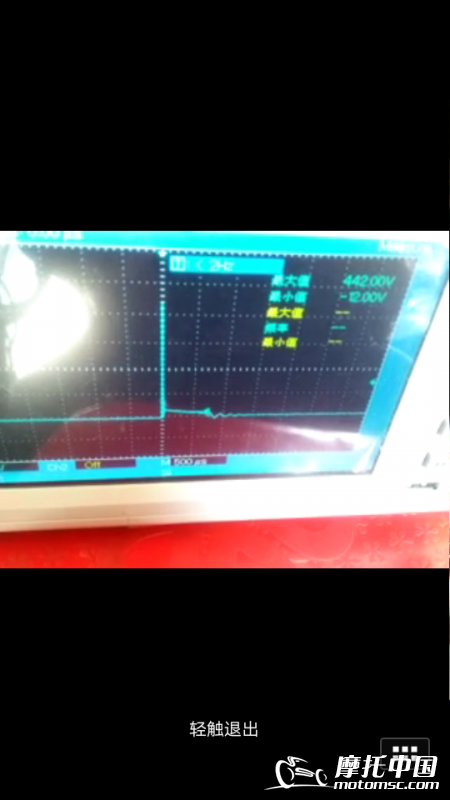

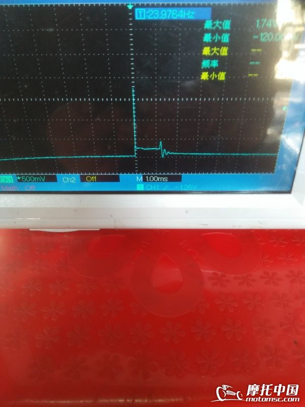

    但是不能启动成功.,启动时有点想着又着不了的感觉.经验分析感觉还是油的问题.大家都知道经验有时会让你绕圈,要科学修车,以数据说话那只能上示波器.先看点火次级波形击穿电压为10K.燃烧时间700US.跳火电压3500V,偏高.震荡波少了点.

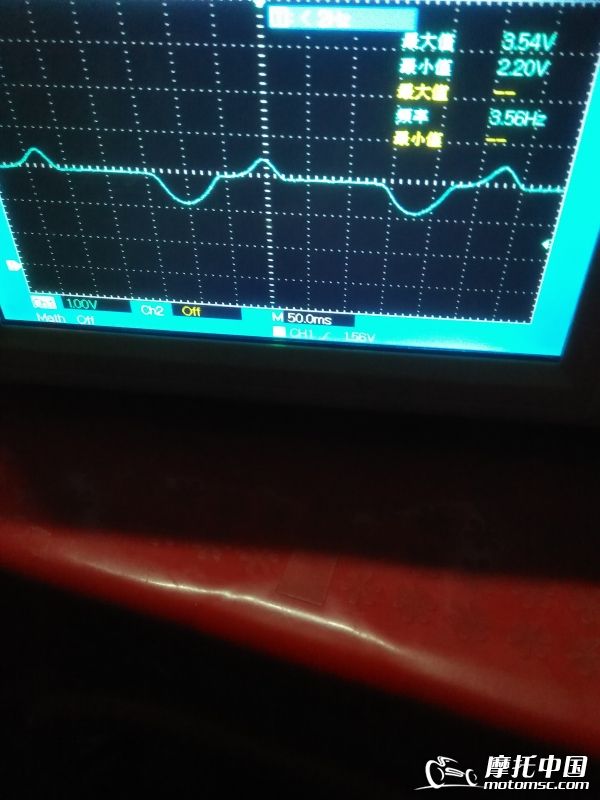

    拆下火咀发现火咀很干外间隙比较大..刮去边上的积炭,重新调整间隙.复装车启动五次还是未能来车.同时明显感觉电池电压不够.充好电.再看启动时的喷油脉宽,可以满足启动要求.

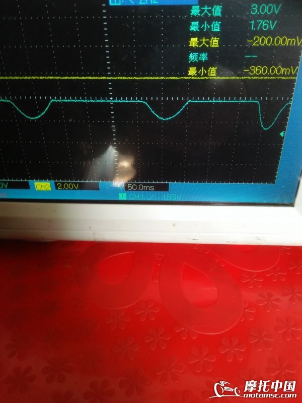

    再看压力波.最小值电压1.76V偏高.而波形形状像是混合气过稀.

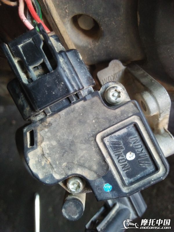

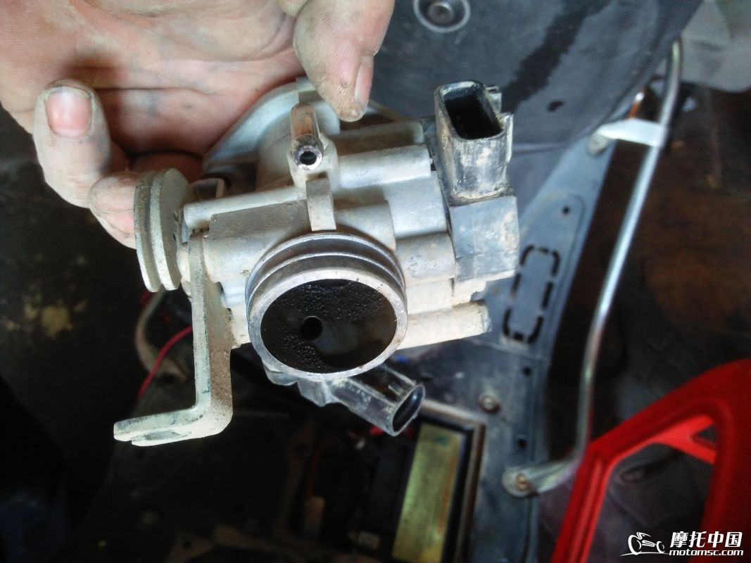

    检查D泵有油喷出.拆下空滤总后发现节流板那很脏检查TPS.它这种是使用三国的二合一传感器.

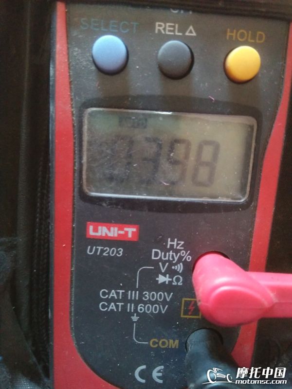

    针角内部从左至右有V.T.G.M.A五个字母表示.经查V是5V电源.T是TPS信号。G是地线.M和A为进气温度传感器.在进气口用热风加温.M和A有电压的变化.把节气门做加油动做时TPS有0.5至3.6v的电压变化
    节气板卡死的可能性不大.清洗完后再次测启动波形.这次测得表现最大值又不一样了最大值以超出了常压。
    以往测化油器的车在启动时最大值超出常压一般定为进气门有漏气.拆下缸盖检查汽门间隙为正常,事因外売没拆缸压表很难套上.用手转动飞轮感觉压缩压力也感觉不到异常.那么不排除电喷车因为有电磁阀.才会造成的那个波形,

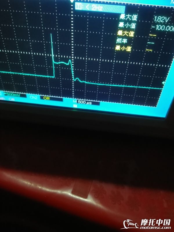

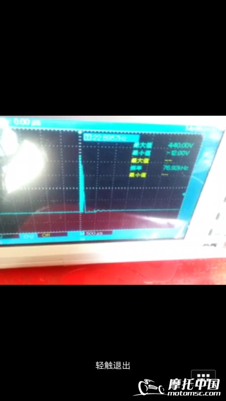

    再看初级波形,发现在启动时的初级波形的燃烧时间时有时无,

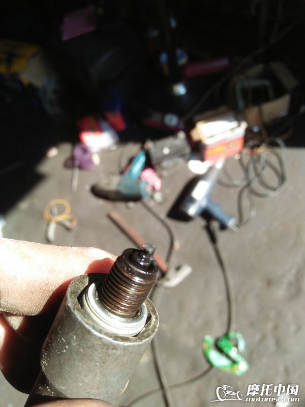

    心中忧滤了一下.但依然相信示波器出的波形结果.因为当时还想不到其它原因来推翻它.拆下火咀看到电极上全是汽油.
    心中突然大悟,原来启动转速变慢造成了淹缸.而文中有一张压力波形图最大值超出了常压是偶尔反喷造成的.清干净火咀.拔掉触发器插头,空启动几下.复装启动成功

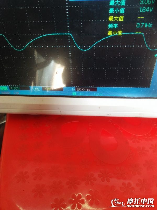

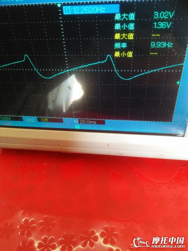

    故障排除后跟据以上经验总结,把电磁阀插头拔了,触发信号也拔了.再看下启动波形
    常压为3.08V的电压.启动波最大值3V.最小值为1.64V.类似于化油器车常态下测的启动波.技术总是从折腾中进步.
