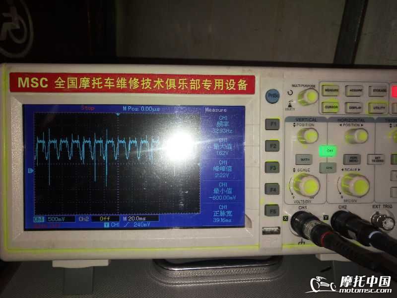

    ,拿到门市上,给他的爱车检测,首先检查了进气压力,
    25362
    25362

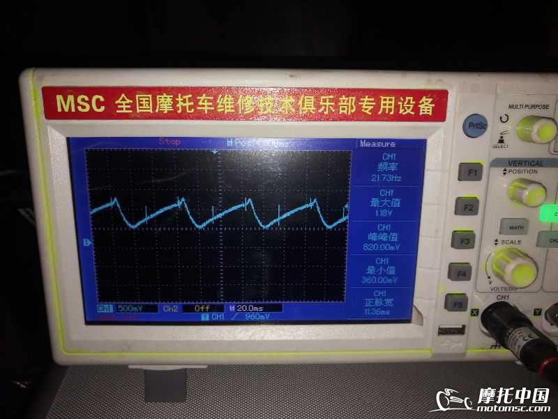

    在怠速时比较正常,加速到四千转,时候,发动机,进气压力波形就不正确,感觉有漏气的现象,然后到了5千转以后,
    25361
    25361

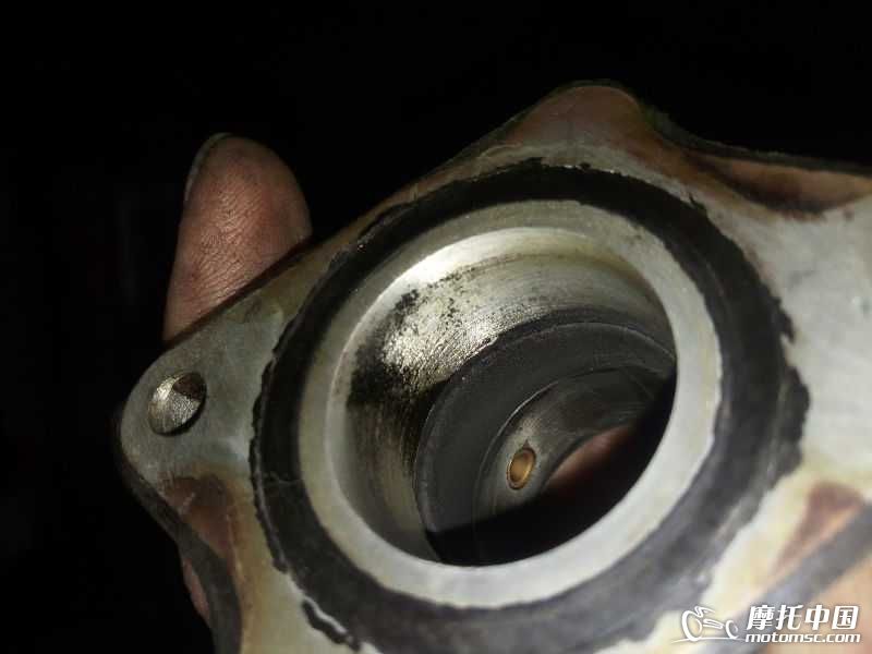

    感觉进气不畅。难道进气管道漏气造成混合气加速时变稀,和空滤芯堵塞。峰峰值偏,拆下化油器,换一下化油器,换上新接头,换掉空气滤心器后发动机一切正常。加速迅速,轻拉油门可爆表,8千多转,再看专用设备检查出的波形一切正常标准!
