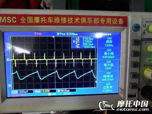

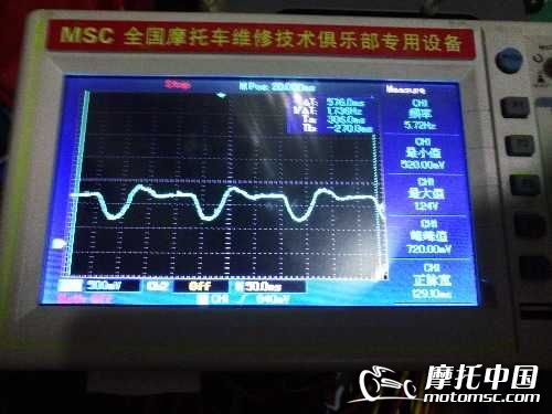

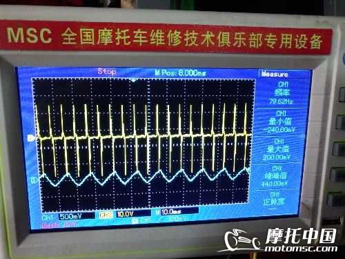

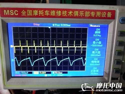

          好了不说了,我也想看看自己用经验修车与科学修车谁更快更精准。打开电门,用电瓶点火起动,这两次启动的时候感觉,有一点转速缓慢。似乎好像是电池电量不足或起动马达转速无力,可用脚踩启动,轻轻一踩就着车起动了,只说明不关电启动系统的问题。我果断的用专用设备帮她检测了一下,进气压力波形,这一检测,踩花者终于现行了,初步从波形上分析,最大峰峰值数值异常偏小,波形不标准,故障源就是进气门漏气和进气不足,造成压缩冲程时峰不正常。慢慢拆一下气门盖,把点火时间调到正时,这时检查进气门的气门间隙,一点都不没有,为什么没有间隙呢?拆下空滤外壳,发现空滤芯很脏。因为空心太脏了以后,有很多小沙粒,在进气口,发动机启动后,这些小沙粒通过进气管道进入进气门,造成气门与气门座圈之间的磨损,致使气门往气门摇臂上顶,所以造成气门没有间隙。凊冼空滤芯安装完后,再用专用气门塞尺把气门间隙调到0·05mm,再用专用设备检测波形时发现,小雅从年迈的老妇,突然变成年青貌美的少妇,你们看波波好挺哦。小雅又年青了,她又可以陪着杨老师为全国广大的会员兄弟们萌福利。!
