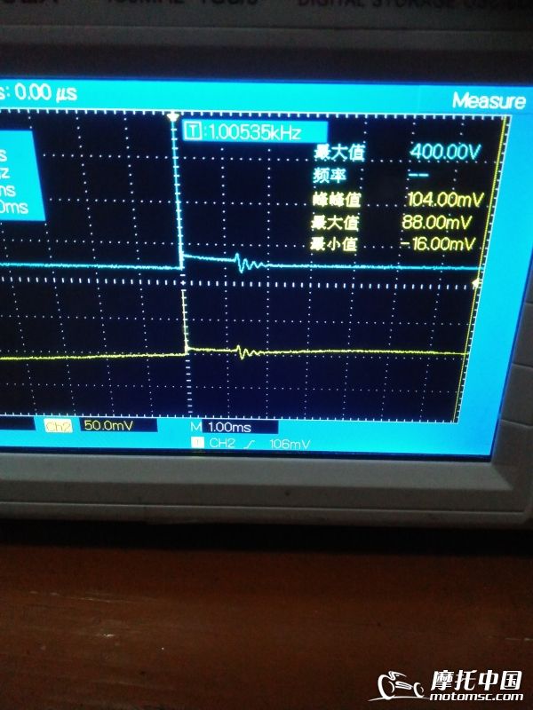

    对于探头的改装笔者折腾了N次,一直没有数据说服自己,其实个人认为探头的统一对以后大家的交流波形的分析有很大的帮助。如果每个人的探头都不一样,那出来的波波也不一样,科学是严谨可复制的。只有统一探头,统一手法,波波才可在同一类车复制对比。第三代容式探头很简单,以汉泰高压探头为例,.此探头原装的没记错的话电容是47nf,把这个电容去掉,在原位安装一个20nf的电容。焊好后,用电容表在探头的正负极上测量数值,应在19-20nf之间ok。这样改装比一代少并一个电阻,在测微弱信号时,稳定性要比一代相对来说好很多。如图 IMG20161212232114.jpg
    当初级电压为400v时,一代高压探头感应400v的初级通过5000倍的衰减为88mv,通过简单的计算400/5000*1000=80mv.当然电容也会有误差,而三代高压探头为84mv.
    其实现场波形看起来三代比一代要稳定的多。希望此帖能帮到对探头有疑或的朋友,把探头都统一起来.
