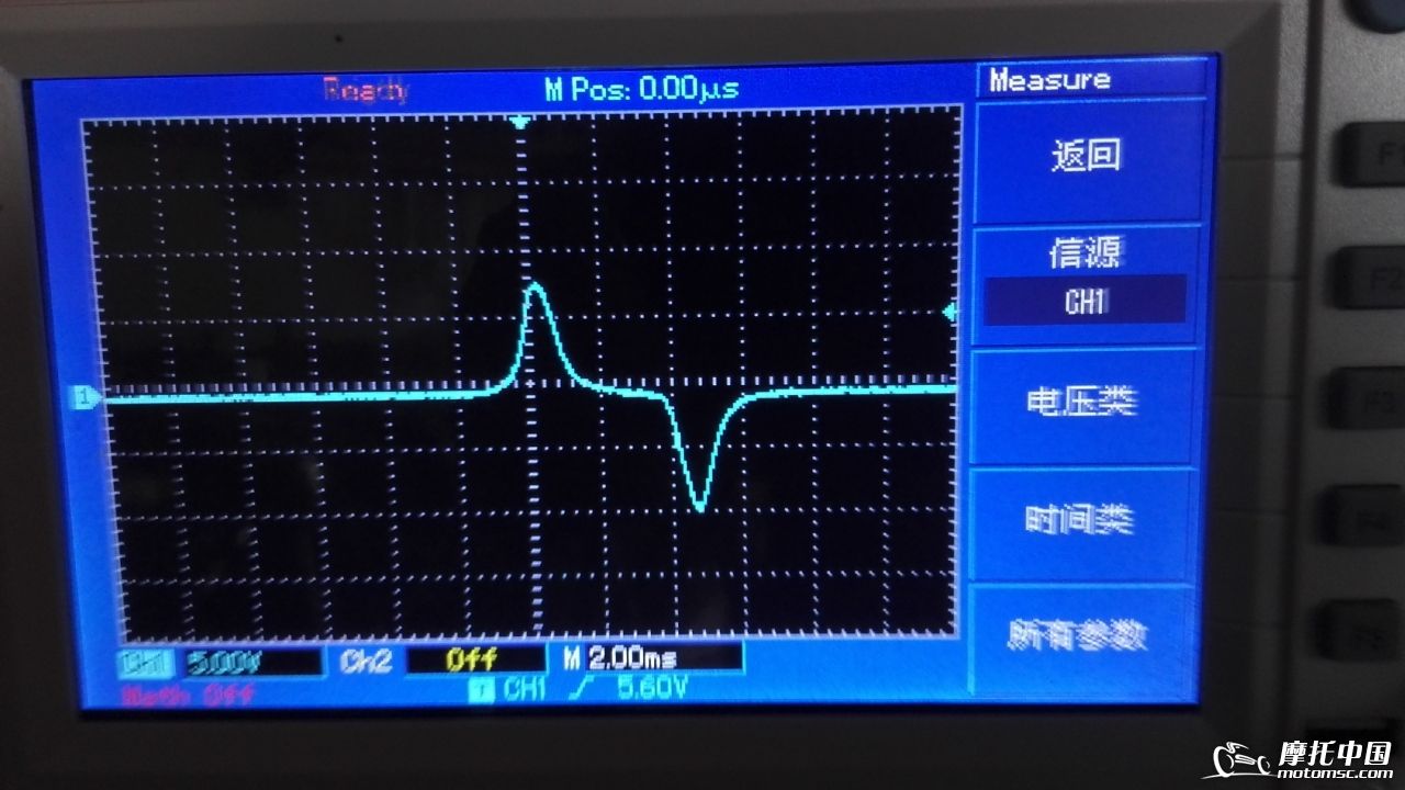

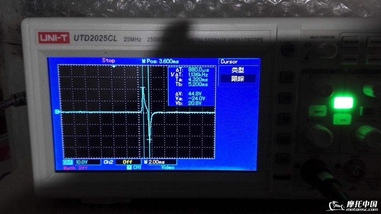

     楼主| 发表于 2016-12-20 09:25:58 | 显示全部楼层
    先来一组触发波形图,自认为很正常
     楼主| 发表于 2016-12-20 09:46:53 | 显示全部楼层
    再计算一下凸台的长度,0.88ms/13.2ms大约等于24度
     楼主| 发表于 2016-12-20 10:00:33 | 显示全部楼层
    0.88/13.2*360大约等于24度

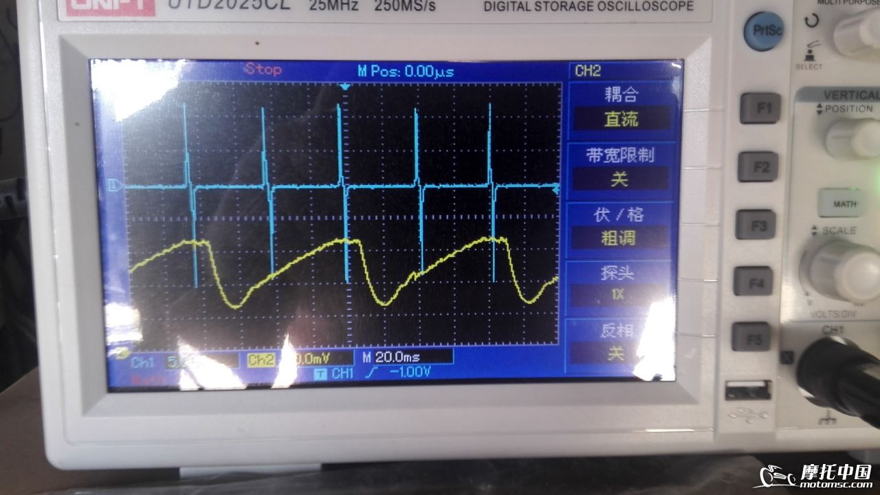

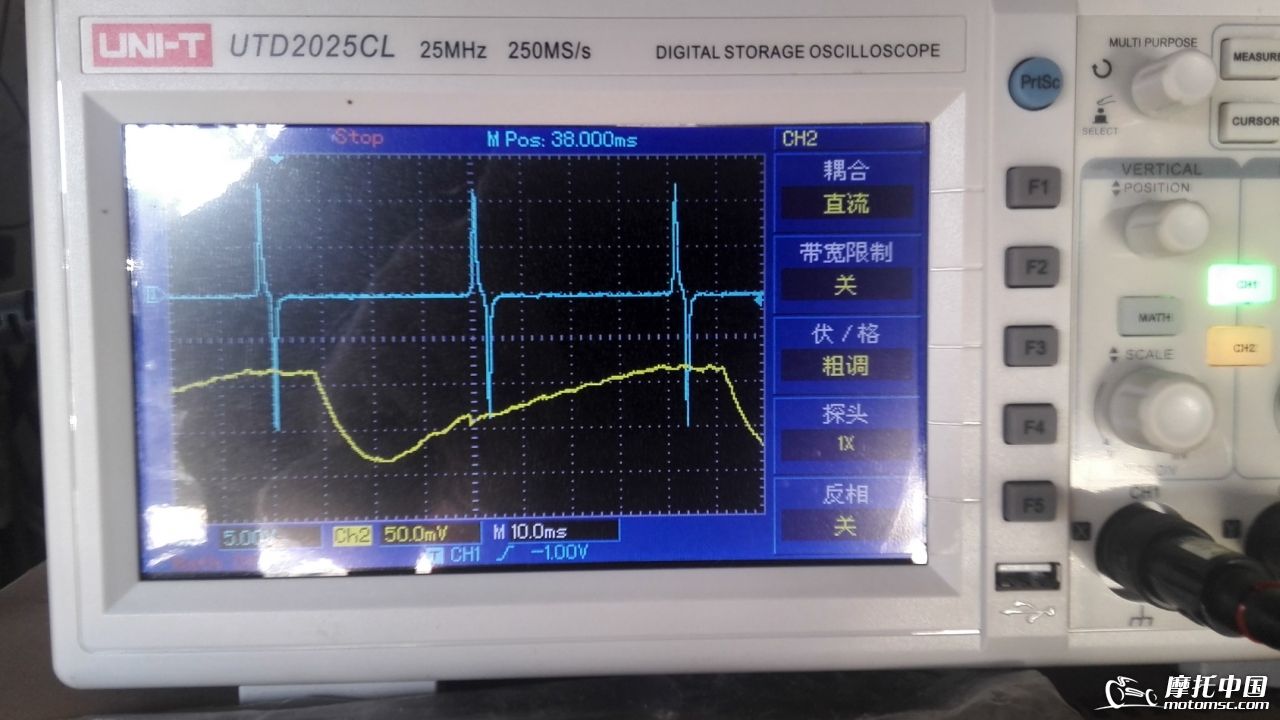

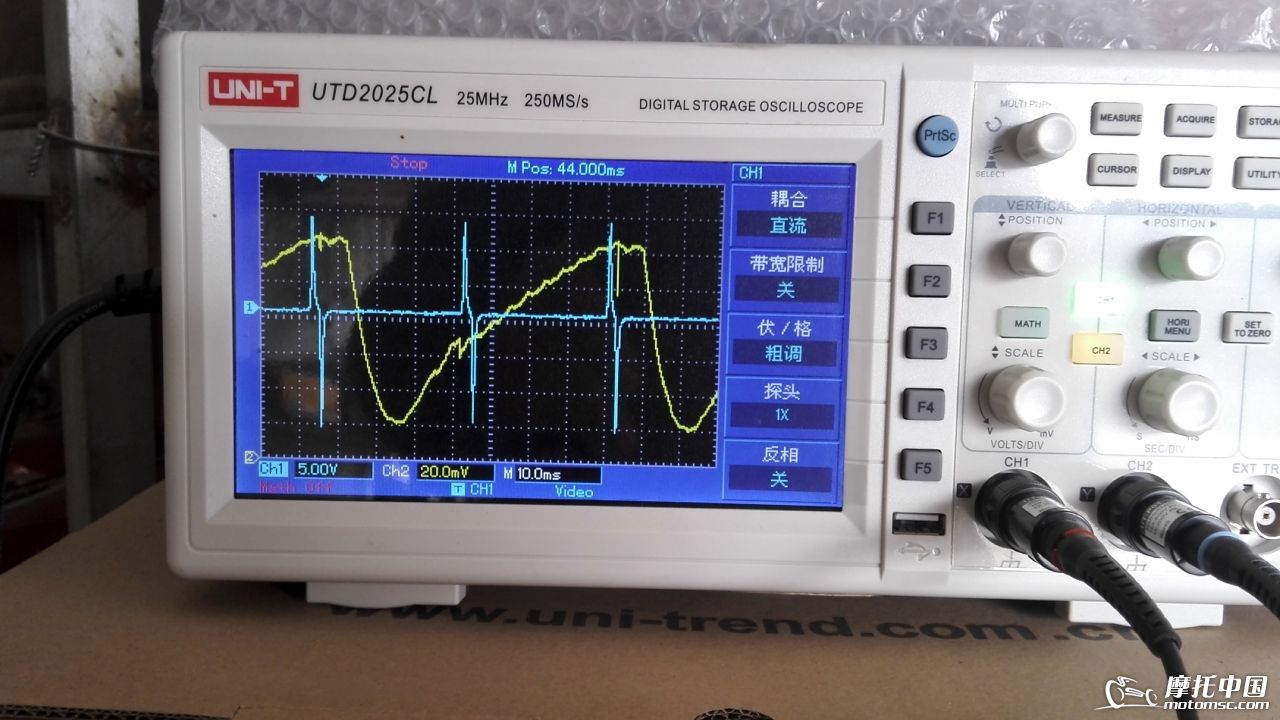

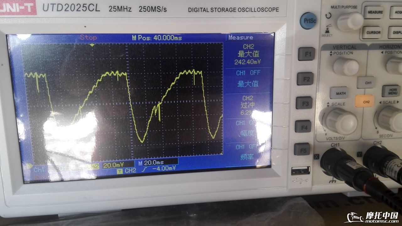

     楼主| 发表于 2016-12-20 10:08:49 | 显示全部楼层
    用改装 好的压力传感器测一下进气压力图,总觉得不正常,因为刚刚接触,看不出哪里出现了状况,请大师们给指正,谢谢!

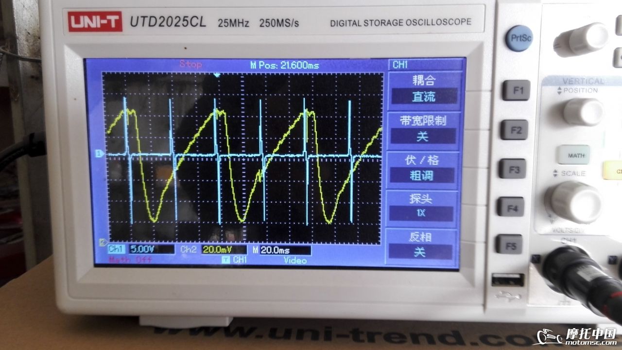

     楼主| 发表于 2016-12-20 10:11:15 | 显示全部楼层
    点火低压线圈的波形
