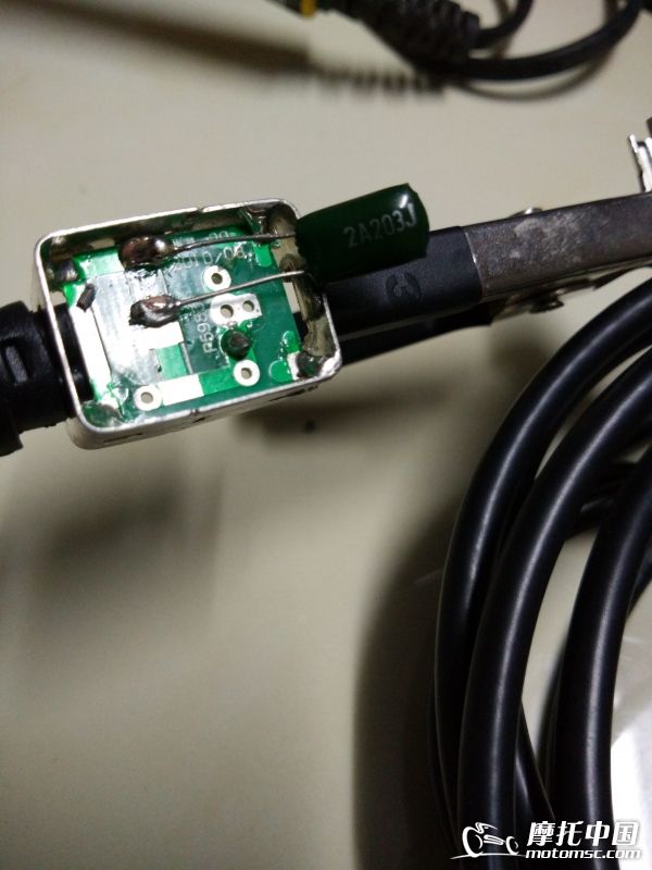

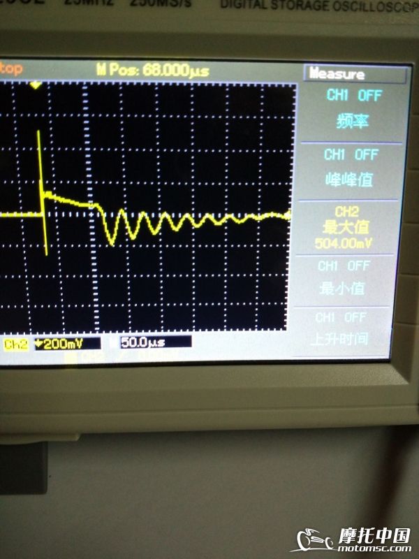

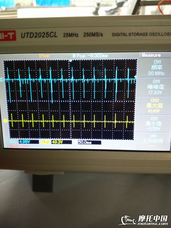

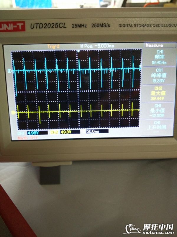

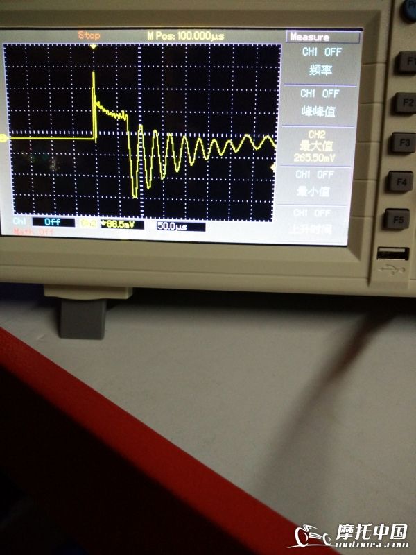

    改装过的高压探头 测试的数据 请各位指点下。波波新手
    发表于 2016-12-24 15:44:33 | 显示全部楼层 |阅读模式
    QQ图片20161224153923.jpg QQ图片20161224153838.jpg QQ图片20161224153947.jpg QQ图片20161224193228.jpg QQ图片20161224193221.jpg 高压探头改过了的   测试的电压  我不知道怎么看   ???准吗  ?豪迈女装车  电容 高压包的  ,请 师傅 指点 下  谢谢  最后一个图片  那个200mv前面 为什么有个向下的箭头 ?
    发表于 2016-12-24 16:13:34 | 显示全部楼层
    把第三张的波形反向过来 易于观察
     楼主| 发表于 2016-12-24 16:55:11 | 显示全部楼层
    msc2127 发表于 2016-12-24 16:13
    把第三张的波形反向过来 易于观察
    谢谢提醒  我忘记设置了

    发表于 2016-12-24 21:09:59 指尖摩托手机 | 显示全部楼层
    小箭头是开了反向,你这200mv每格才3格,不对路,查一下是设置问题还是探头问题。
     楼主| 发表于 2016-12-24 22:21:12 | 显示全部楼层
    示波器上面是10*    高压探头今天刚刚换上去的 涤纶电容 2A203J 0.02UF    谢谢
    发表于 2016-12-25 08:47:14 指尖摩托手机 | 显示全部楼层
    不对路

    发表于 2016-12-26 19:53:40 | 显示全部楼层
    测次级波*1就是,触发释抑调高到约波形总高度的一半
    发表于 2016-12-26 19:54:56 指尖摩托手机 | 显示全部楼层
    容式探头示波器调1X。
