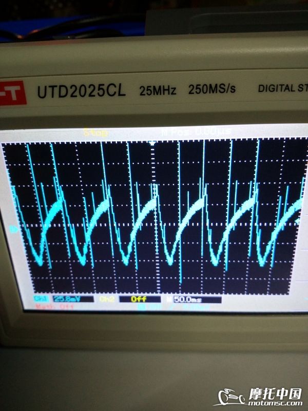

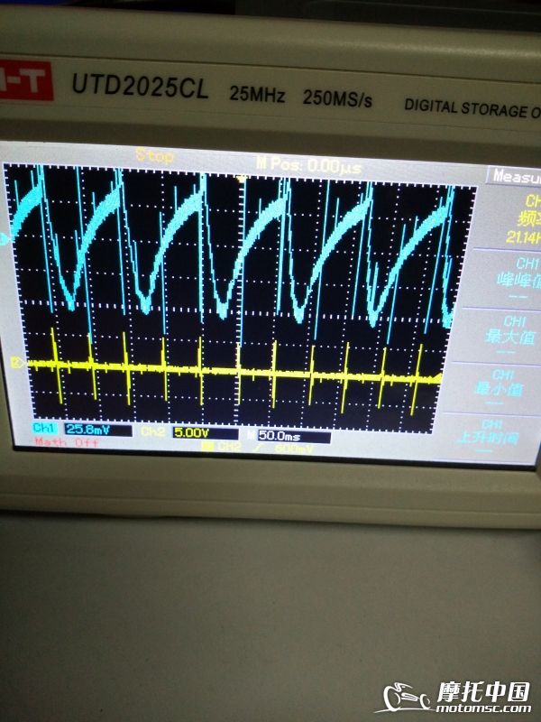

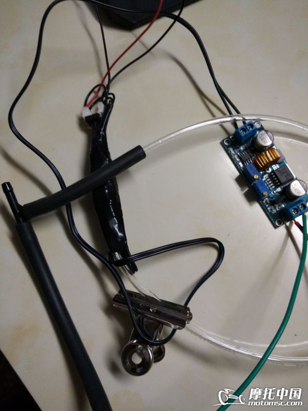

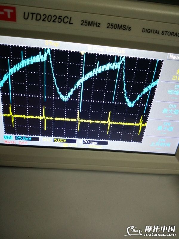

    自己做的进气负压传感器,请各位指点 波波新手
    发表于 2016-12-24 22:31:06 | 显示全部楼层 |阅读模式
    测试的是一台GY6  新车怠速   IMG_20161224_220550.jpg IMG_20161224_220640.jpg IMG_20161224_220256.jpg IMG_20161224_220247.jpg IMG_20161224_221116.jpg
    发表于 2016-12-25 14:16:10 指尖摩托手机 | 显示全部楼层
    干拢太重,
    发表于 2016-12-25 14:17:40 指尖摩托手机 | 显示全部楼层
    再查一下,是否有充电电波的干扰!
    发表于 2016-12-25 14:46:08 指尖摩托手机 | 显示全部楼层
    你这是有电器干扰所致

    干抗太重,可能是DC模块的原因,有线性的7805可能要好点
