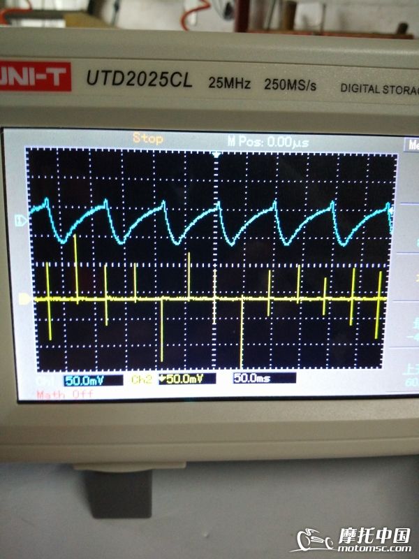

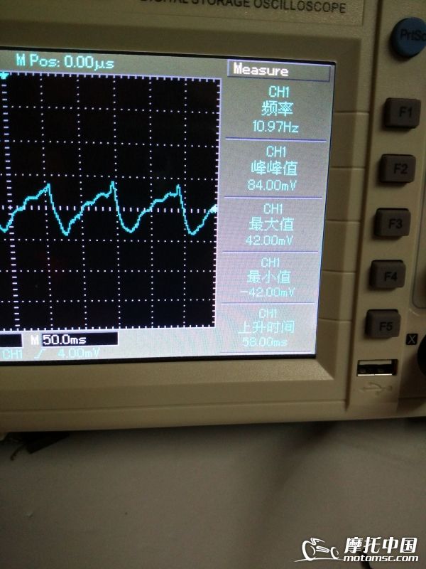

    改良过后进气负压传感器的GY6波形
    发表于 2016-12-25 10:44:23 | 显示全部楼层 |阅读模式

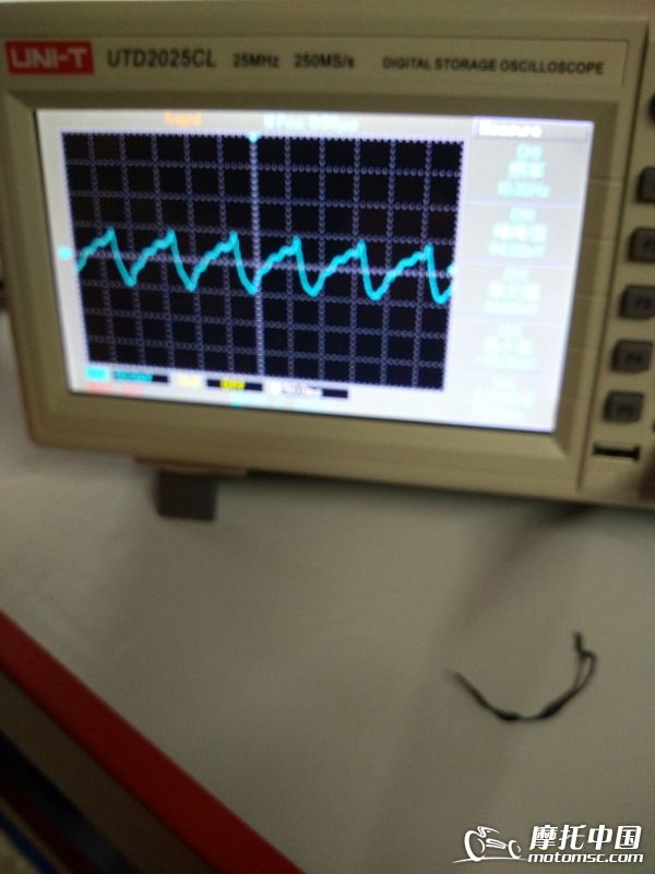

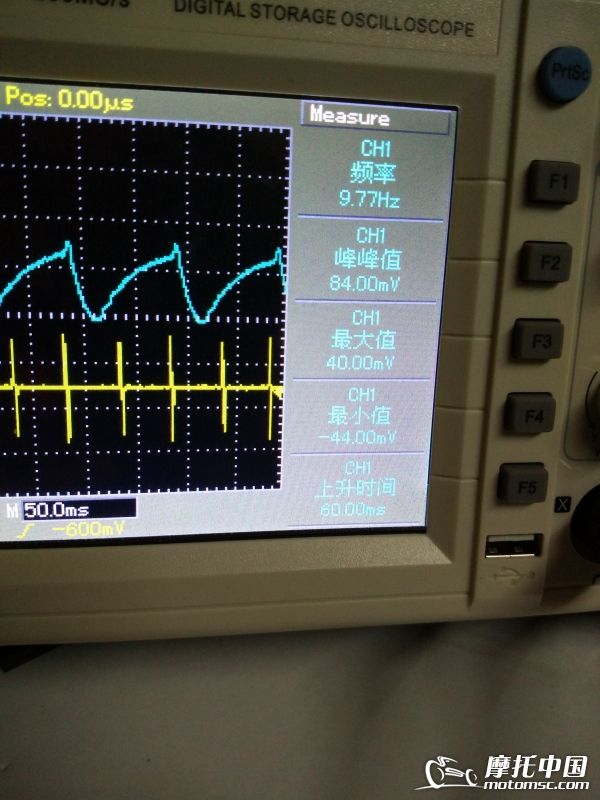

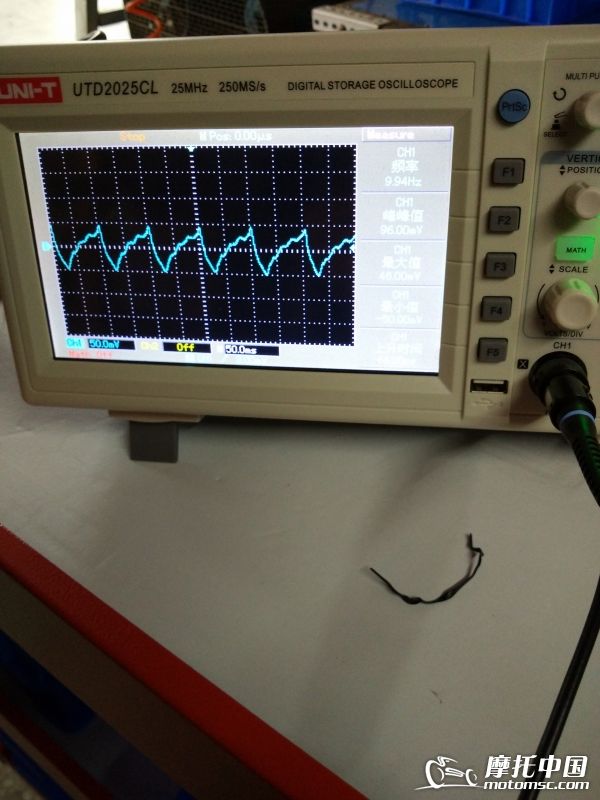

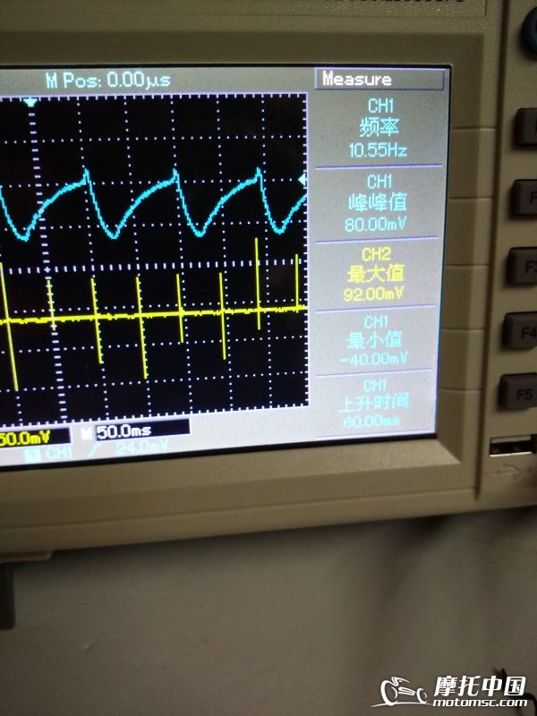

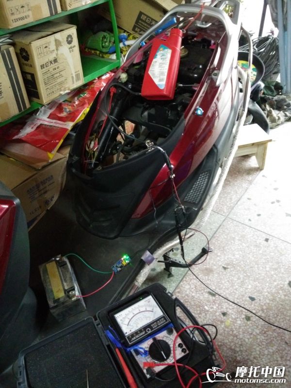

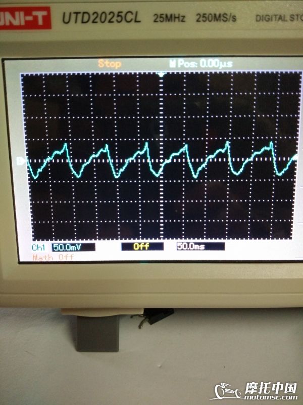

    请各位师傅给点意见   IMG_20161225_094633.jpg IMG_20161225_094658.jpg IMG_20161225_095351.jpg IMG_20161225_095952.jpg IMG_20161225_100017.jpg IMG_20161225_102031.jpg IMG_20161225_094622.jpg IMG_20161225_094640.jpg IMG_20161225_094704.jpg IMG_20161225_095355.jpg IMG_20161225_095957.jpg IMG_20161225_102018.jpg

    楼主采集的可以
    发表于 2016-12-25 21:32:21 | 显示全部楼层
    还是不行

    老大 给点意见   要怎么 做进气传感器???
    发表于 2016-12-26 20:07:34 | 显示全部楼层
    首先搞个三线压力传感器,7805一个ok了,注意充电机等以及点火方面干扰,示波器设置要正确,各接线接触良好
    发表于 2016-12-26 20:08:42 | 显示全部楼层
    看你的波形设置可能有问题
     楼主| 发表于 2016-12-27 08:21:39 | 显示全部楼层
    笨鸟先飞 发表于 2016-12-26 20:07
    首先搞个三线压力传感器,7805一个ok了,注意充电机等以及点火方面干扰,示波器设置要正确,各接线接触良 ...
    三线传感器在哪里买的 叫什么名字  ???能说详细点吗  ?示波器我现在是 幼儿园 水平   麻烦你啦  谢谢
