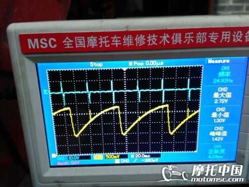

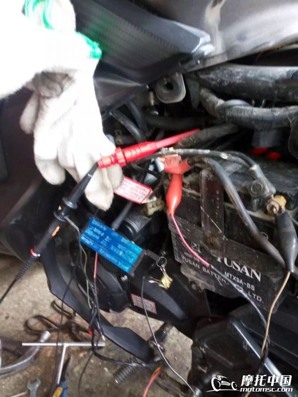

    听说不需要开箱,车主同意了,我用专用设备帮她检测了触发信号和进气压力的波形。

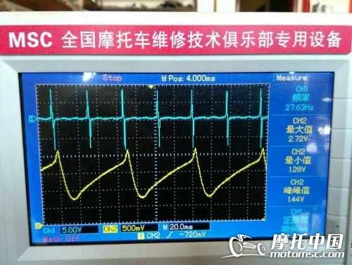

    经过对触发信号与进气压力波形结合分析, -6bb63d4a61451a3b.jpg 峰值太高,看波形进气门开启时间推迟了,而且提前关闭,开启时间很短,而进气门推迟开启,排气门已经关闭,也就没有尖峰出现。7月我们在成都系统学习,有幸能得到知秋老师亲自指点,他在课上耐心讲解,当时还现场检测波形,并用波形举例说明:进气开启时间短,峰峰值自然偏小,造成进气迟开早闭的只有一种可能,顶杆出问题了?
    波形检测与我最初的判断一致,我对着设备显示的波形向车主讲解,告知他故障部位和损坏情况。车主很是惊奇,也有了好奇心,同意我打开缸头盖查看。拆开以后,故障与调协检测的完全一致!手一揺进气门间隙过大,而且一眼就看见进气顶杆顶端有诡异。事实证明了波形上反映出的一切,由于进气门顶杆端头非正常磨损,下揺臂正常推动顶杆但没有完全关闭进气门,造成轻微漏气。更换新的MSC标识部件气门顶杆一付,调整好正常的气门间隙后,起动车,声音静了,再用专用诊断设备检测,触发信号与进气压力波形恢复正常。对不起,因为当时手黑没有照照片。
