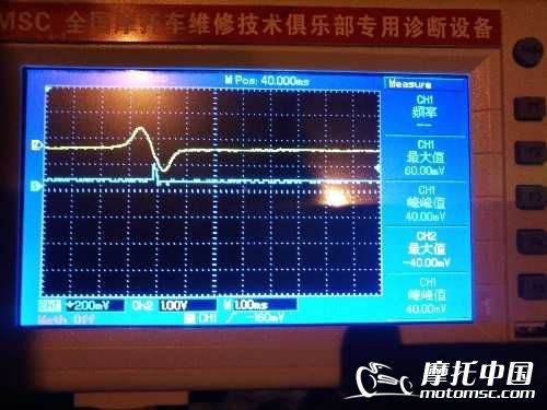

    我们全国摩托车俱乐部专用设备如同医院里的B超,x光cT,通过专用设备可以检测车辆工作状况,其实出来接站人员如同医生一样,通过看波形就可以发现故障。(图1) IMG_20161231_114921.jpg

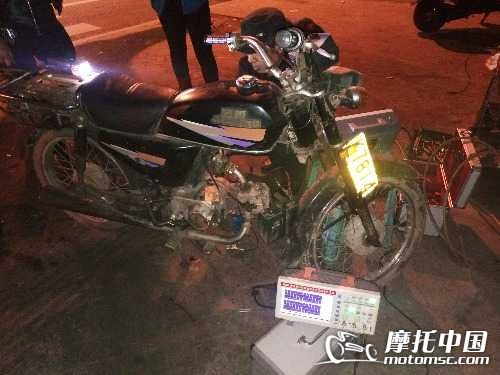

    这是科学修车技术与传统经验修车互之间的较量,现场找来了一台,十四年的老嘉陵70型,这台70车是交流点火,脚踩启动。故障表现为:不加油门很难起动,但起动后怠速又容易熄火,必须手上要加点油门使其不熄火也最多维持十几秒钟,偶尔加油到2500转时,只听见突突爆燃声响,听见化油器有强烈回火现象,马上就熄火。

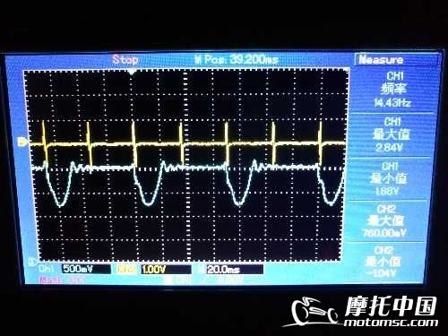

    我很熟练地让会员兄弟们分别把两台专用设备架上,我先用一台测,把1通道设为检测进气压力,2通道设为检测触发信号,分别把伏值、时基调好后,让一兄弟脚踩起动,有波了,大家都激动了……,我把释昂微调了一些,波形完整了!刚锁定波形车又熄火了。我又用另一台专用设备,把1通道设为高压次级,2通道设为触发信号,分别调好伏值和时基。再让兄弟脚踩起动该车,波形也岀来了,快速锁定波形。就这短短的两三分钟不到。两个有价值的波形出来了。会员兄弟们不知有多高兴。
    其他维修大师们,又议论起来了,你们的专用设备波形测出来了,到底是什么原因?能给大家讲一下吗?我说其实很简单,波谱已经给了我们明确的答案。如果你们经过学习一眼就会看出这台车是被人为设了故障,其实我看的出大家很不服气,但是我们要相信科学,敬畏科学。

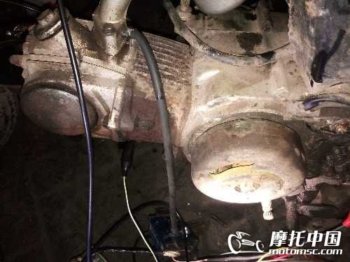

    于是我为了让同行兄弟信服,我亲手拆了磁电机边盖,和正时盖孔盖,兄弟们故障就在这里飞轮切键。把磁缸的T点对准以后,点火时间向前移了两颗,波谱上,也明显告诉了我们点火时间异常。重新拆下磁飞轮,曲轴上的半圆键没有装,重新装上以后一切正常!

    楼主,你的进气压力波用的油管太长了吧?波形不会失真吗?

    第二张图还看不懂,可是第三张图点火次级在波形上并没有超出触发的范围啊
